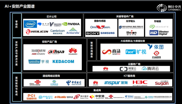

在 AI 安防产业图谱中,增加了智能应用服务的层,主要是以商汤、旷视、云从、依图为首的 AI 算法公司。这种 AI 公司的入局也给整个安防行业带来了变化。
其次,原本华为处于整个安防产业的下游,更多地是提供一些 ICT 服务,现在其通讯业务具备云端的能力,海思芯片在安防行业的市场占有率非常高。像华为一样的巨头进入,对整个安防行业的格局来会产生深远影响。

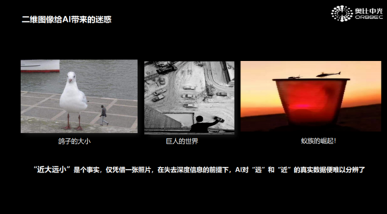

AI 分为三个阶段,感知、认知和决策。感知就是 AI 通过不同的传感器接收物理世界的信息;认知就是 AI 通过算法判断、理解信息;决策就是 AI 的大脑,做综合的分析,并执行相应的动作。感知也分很多种,比如视觉、听觉、嗅觉、触觉等,这些都是通过不同传感器去实现的。感知技术里占比最大的是视觉,视觉在整个感知里占比 70%以上。传统意义上的视觉是以 2D 为主,现在 2D 的清晰度也越来越高,4K、8K 都已出现,但依然停留在二维、单维的层面,只能解决看得清的问题,缺少了物理世界中的 3D 图像,即深度信息。深度信息到底是什么?举几个例子,第 1 张图看鸽子的大小,从这个视角上看,鸽子比远方的行人要大;第 2 张图里一个人从窗口探出一只手抓住汽车,感觉汽车变成人手中的玩具;第 3 张图中杯子上面的蚂蚁好像和远处飞过的直升飞机一般大。在二维图像里,因为不同的拍摄角度,近大、远小并不是现中的真相。
3D 与 2D 图像的区别
我们现在看到的所有图像、视频都是通过 2D 摄像头平面成像,2D 无法识别物理世界中的三维信息,比如尺寸、体积、距离等几何数据。3D 摄像头是立体成像,能够识别视野内空间上每个点位的三维坐标信息,把这些坐标信息给到计算机和芯片,通过三维成像算法,能完整复原出整个三维图像。

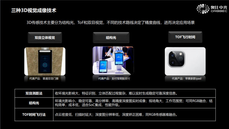

3D 传感技术主要分为结构光、ToF 和双目视觉三种,不同的技术路线决定了精度曲线,进而决定应用场景。
传统的普通双目门禁就是双目立体视觉代表,它主要通过三角测距计算出深度信息。但它受环境光影响大,同时需要大量特征识别、立体匹配的算法,匹配和计算过程复杂,难以生成实时的、稳定的深度信息。
现在主流的 3D 成像技术是结构光和 ToF,这两种技术都是主动光技术。结构光的特点是近距离(1-2 米)精度非常高,可以达到毫米级,而且它的分辨率高,成本相对比较低,适合集成。ToF 的特点是距离长,能达到 5-10 米,苹果刚刚出来的一款 iPad 就搭载了 ToF 的激光雷达传感器。这种传感器可以实现未来 VR 和 AR 的一些功能,但是它点云密度低、扫描延时大、深度图分辨率低,精度比结构光要差,深度矫正困难。所以结构光和 ToF 各有优缺点。现在很多手机已经开始应用 3D 摄像头,主要的关键点有两个:前置还是以结构化为主;后置会以 ToF 的相机为主。

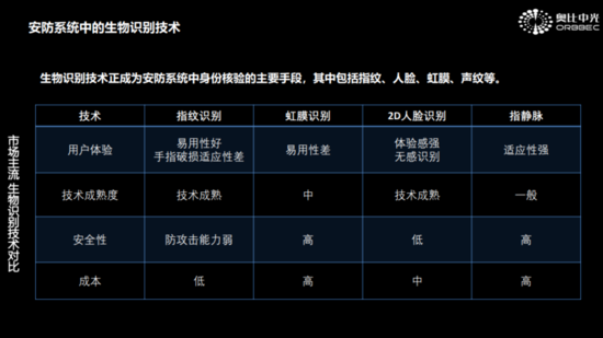

3D 能够带来什么样的改变?首先,3D 是主动光技术,可以在完全无光照环境下正常的工作。在强光、逆光环境下也能达到较好成像效果。第二,可以获取空间中的三维数据,包括尺寸测量,空间中人、车的位置,身高、体重、距离、速度等,都可以精准的计算出来。另外还可以进行背景分离,实现实时的、动态的人体人像抠图,在进行智能分析时去除背景干扰,提高算法分析准确率。还可以进行活体检测与识别,在家庭安防、车内安防等私密场景中,我们只需要一些深度信息,即可以实现这种安全监控与行为分析。安防系统中的生物识别技术生物识别技术正成为世界范围内使用最为广泛的技术之一,市场上主流的生物识别技术主要有人脸识别、指纹识别、虹膜识别、声纹识别。它们有哪些优缺点?
我认为指纹识别的应用性比较好,成本较低,技术较成熟,但是用户体验差,比如手指有破损或者有水有汗的时候,经常识别不出来。另外它的防攻击能力弱,会带来很多安全隐患。虹膜识别的安全性是最高的,但是它的易用性很差,而且成本较高。指静脉也是一样,安全性高,成本高,适用性很强。人脸识别技术比较成熟,成本也适中,可以实现无感识别,在人机交互方面比较自然,唯一的缺点还是安全性低。
