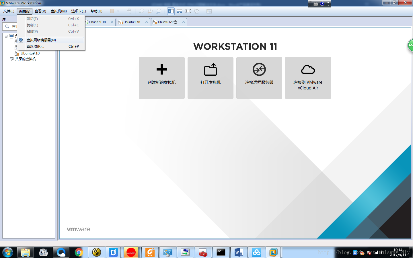

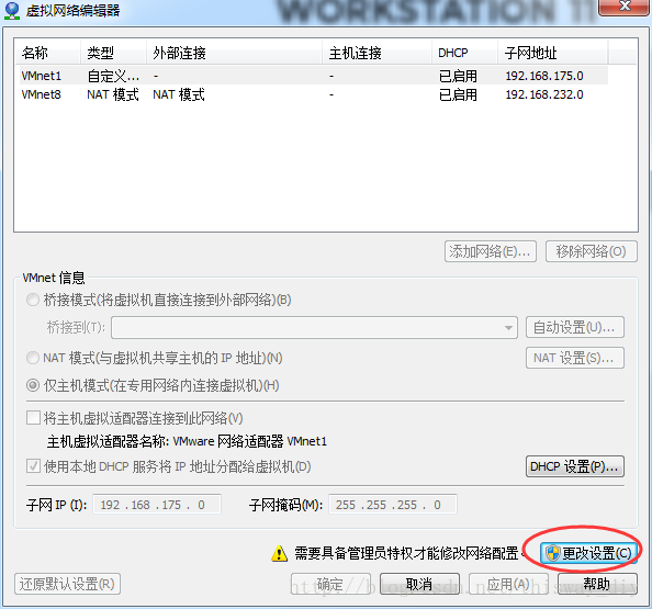

在VMware编辑菜单打开虚拟机网络编辑器
这里写图片描述
更改设置

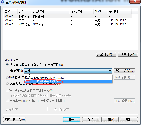

这里写图片描述
选择桥接模式,手动选择对应的网卡,笔者用的USB网卡,注意这里一定不能选“自动”
这里写图片描述
点应用、确定

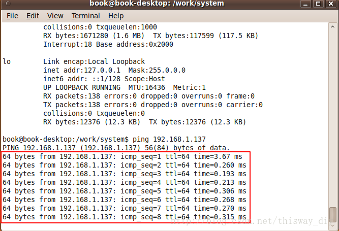

瞬间ping 通window
这里写图片描述

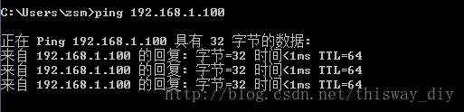

2、测试Windows ping 通 Ubuntu
打开cmd,输入 ping 192.168.1.100
这里写图片描述

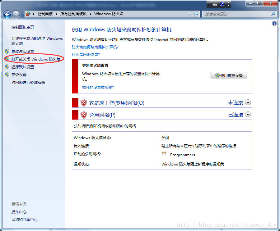

Ubuntu ping不通windows 可能的原因
Window没关防火墙(笔者的早已关闭)

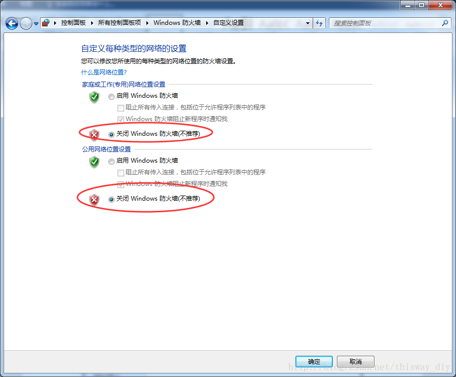

防火墙关闭方法

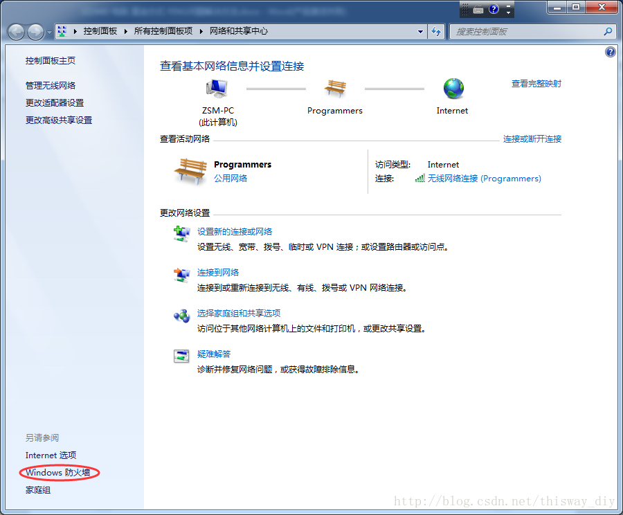

打开网络和共享中心找到防火墙:
这里写图片描述
打开或关闭防火墙
这里写图片描述
关闭防火墙
这里写图片描述

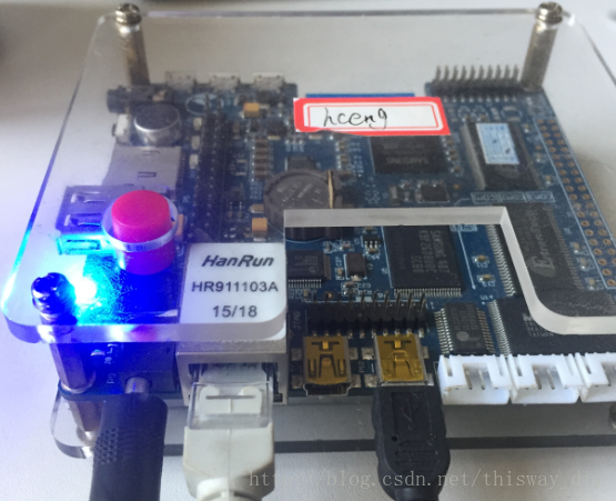

开发板接线方法
这里写图片描述

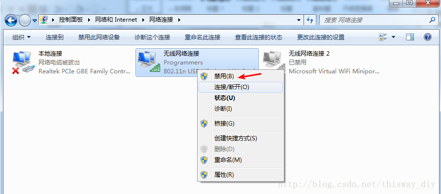

按空格输入q进入uboot
因为无线网卡、有线网卡只能用一个,所以必须关闭无线网卡,去网络和共享中心找到相应的无线网卡并禁用

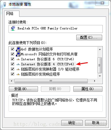

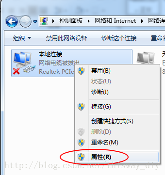

右键点”属性”手动设置本地连接ip与jz2440为同一网段
这里写图片描述

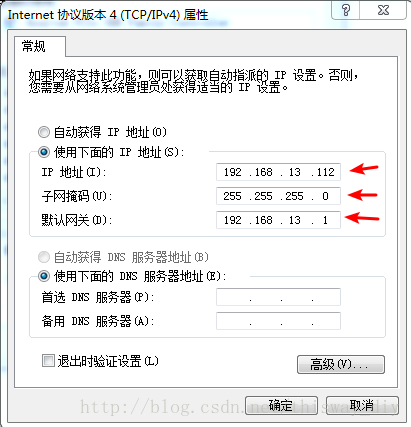

找到IPV4并双击编辑
这里写图片描述
选择”使用下面的ip地址”分别设置ip地址,子网掩码和默认网关并确定
这里写图片描述
此时显示网络电缆被拔出、ipconfig无法显示ip属正常现象。Jz2440 ping电脑电缆即显示连接

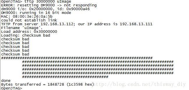

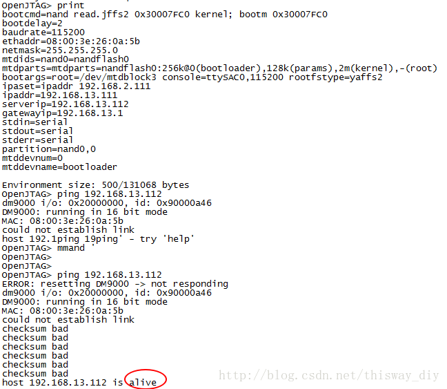

设置uboot环境变量
set ipaddr 192.168.13.111
set serverip 192.168.13.112
set gatewayip 192.168.13.1
save
ping时间出现
ERROR: resetting DM9000 -> not responding
could not establish link
checksum bad
统统不用管,属正常现象,不影响下载,只要看到alive,便表示ping通了:
这里写图片描述

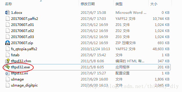

现在可以使用tftp下载文件
右键管理员身份运行资料光盘烧写工具uboot 内核 文件系统tftptftp目录下的tftpd32.exe
这里写图片描述
这里写图片描述
输入tftp 30000000 uImage
这里写图片描述
注意:
1、Server interface虽然找不到我们设置的ip,一样可以使用tftp
2、如果下载的文件uImage不在tftp软件所在目录,会导致找不到文件下载失败。
