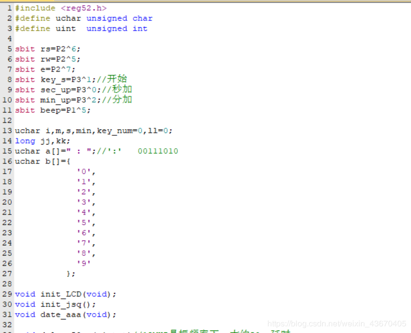

1、实现分秒计时。
2、按键控制分秒的调整(两个按键分别控制分秒增加)。
3、实现整分报时功能(蜂鸣器响)。

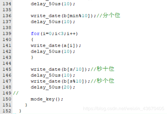

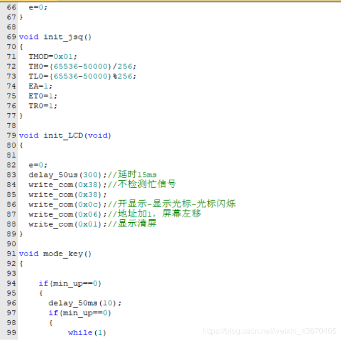

1、首先实现分秒计时功能。为实现分秒计时功能,需要使用到单片机中的计时器功能,通过计时器来完成秒增加的运算,进而对分进行运算。

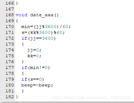

2、其次在实现分秒自动计时的基础上添加按键分别对分秒进行控制。此步骤需要使用到按键检测,及按键消抖。因为在程序中使用两个返回值,所以按键对这两个返回值进行操作,在调秒过程中,需要使两返回值一致,否则分秒进位发生不一致。
3、最后在完成整分报时功能。此步骤需要对分秒的值进行判断,因为整分时,秒位为0,分位进1,而在初始时刻(即00:00)不能报时,所以在分位不为0,秒位为0是蜂鸣器响。

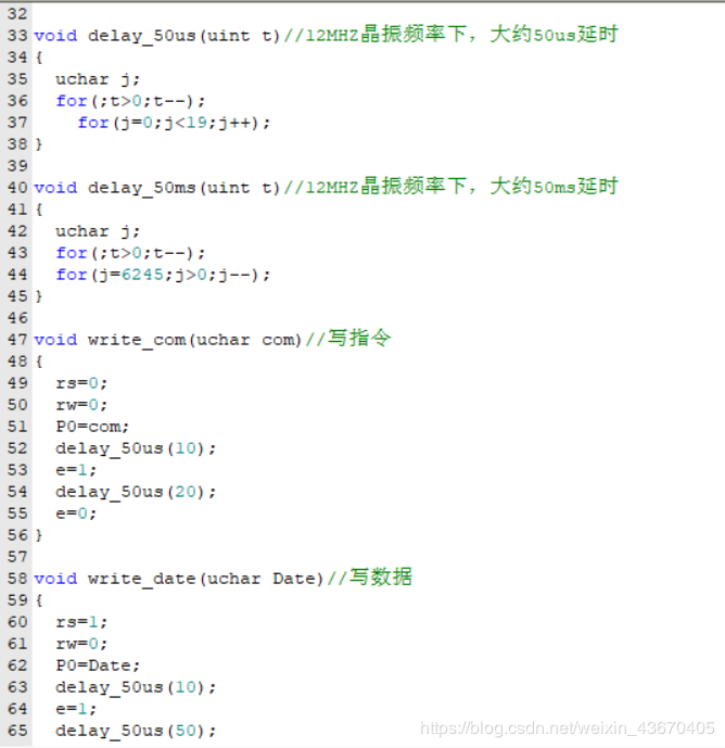

1、LCD1602的复位很重要,刚开始时LCD可以亮,但是亮的不正常(手动滑稽),第一行5x7点阵全亮,第二行不显示,这就是复位出现了问题,在后来调整使en=0之后才解决。如果LCD可以亮但是不显示可以调整偏压,也就是调整滑动变阻器。
2、在考虑如何做出分位和秒位也耗费了我很长时间,起初使用数组但是无法实现自动增加功能,一直停留在00:00,后来参考大神的代码才做出分位和秒位。在使用按键控制分秒增加过程,因为起初我只设置了一个返回值,此处我的逻辑也出现问题,我认为返回值由计时器控制,若使用外部中断改变返回值,回到断点时之前的操作是无效的。后来设置两个返回值,分别控制分和秒,并且抛弃使用外部中断,直接使用按键检测,按一下按键则分秒增加。然而两个返回值同样有两个返回值的麻烦,在使用按键调整秒的时候,控制秒的返回值kk增加,而控制分的jj不增加,导致后来运行时(例如16:54)本应变为17:00却变成了16:00,过一段时间之后(秒位并没有走过60s)变成了17:xx(xx自行想象)。所以秒调整时要保持jj、kk数值同步。这也完成了若kk每增加60,可完成分位进1。
