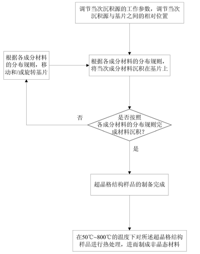

图1 非晶态材料制备方法的流程图
上图1是本专利提出的非晶态材料制备方法的流程图,由于非晶态材料种类繁多,这里我们以铁-硼-铝(Fe-B-Al)非晶态合金材料的制备方法为例进行说明。在Fe-B-Al非晶态合金材料的制备过程中,对于Fe、Al材料,我们通过磁控溅射方法进行薄膜沉积,而对于B材料,我们选择电子束蒸发法进行薄膜沉积。
首先,在真空环境下,调节Fe材料沉积源的沉积功率,同时调节Fe材料沉积源与基片之间的间距,通过磁控溅射方法在基片上进行Fe材料薄膜沉积,保证基片上沉积的该层Fe材料薄膜厚度远小于Fe材料的扩散-结晶临界厚度,最后使得Fe材料薄膜的厚度为1 .5nm。
随之调节B材料沉积源的沉积功率,同时调节B材料沉积源与基片之间的间距,通过电子束蒸发的方法在Fe材料薄膜上进行B材料薄膜沉积,并且保证基片上沉积的该层B材料薄膜厚度远小于B材料的扩散-结晶临界厚度。
在制备Al材料薄膜时,采用和Fe材料薄膜相同的制备方法,只是期望得到的Al材料薄膜的厚度是在1.8nm左右。
最后,依次循环上述操作,直至沉积的Fe-B-Al薄膜总厚度达到要求厚度,从而制成FeB-Al-Fe-B-Al…超晶格结构多层膜样品。在普通水冷装置的控制下,将上述Fe-B-Al-Fe-B-Al…超晶格结构多层膜样品的制备过程放置在室温条件下进行。然后再将所制备的Fe-B-Al-Fe-B-Al…超晶格结构多层膜样品放置在100℃的环境中、大气压下进行3小时的热处理,即可完成Fe-B-Al非晶态样品的制备。
