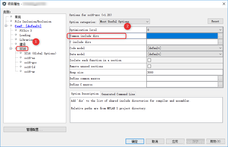

在MPLAB X IDE软件中新建工程。按照惯例,通常会把头文件放在名为 h 的文件夹下,源文件放在 src 文件夹下,如下图所示。这里编译时会报标题所示错误。
环境
MPLAB X IDE版本:v5.10
编译器:xc16-gcc v1.20
解决方法
1、打开菜单 文件项目属性,弹出项目属性对话框。点击 XC16,编辑 Common include dirs。

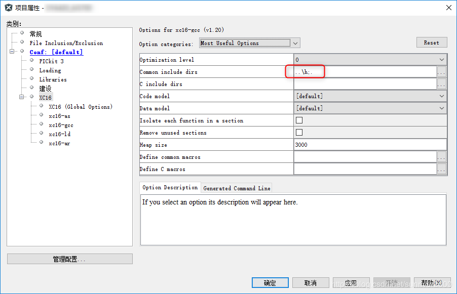

2、添加 ..和.目录。 这两种路径分别表示:上一级目录的h文件夹和本级目录。
3、点击 OK 按钮后。
