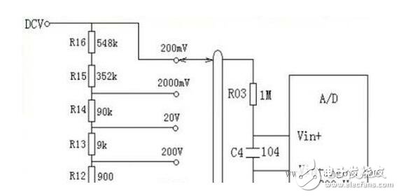

1、直流电压转换电路
万用表测量电压原理_万用表怎么测电压_万用表测量电压的方法

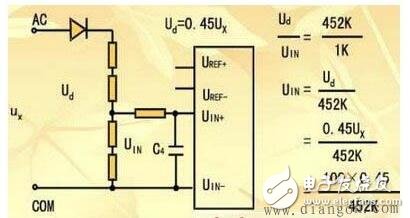

2、交流电压转换电路

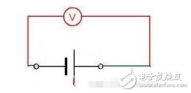

万用表测电压方法首先要将量程开关对准标有V的五档范围内(测试交流电压要对准交流电压的档位,测试直流电压时要对准直流电压的档位)。测量电压时,要把电表表笔并接在被测电路上。根据被测电路的大约数值,选择一个合适的量程位置。干电池每节最大值为1.5V,所以可放在5V量程档。
这时在面板上表针满刻度读数的500应作5来读数。即缩小100倍。如果表针指在300刻度处,则读为3V。注意量程开关尖头所指数值即为表头上表针满刻度读数的对应值,读表时只要据此折算,即可读出实值。除了电阻档外,量程开关所有档均按此方法读测量结果。
在实际测量中,遇到不能确定被测电压的大约数值时,可以把开关先拨到最大量程档,再逐档减小量程到合适的位置。测量直流电压时应注意正、负极性,若表笔接反了,表针会反打。如果不知遭电路正负极性,可以把万田表量程放在最大档,在被测电路上很快试一下,看笔针怎么偏转,就可以判断出正、负极性。

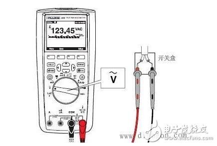

测220V交流电。把量程开关拨到交流500V档。这时满刻度为500V,读数按照刻度1:1来读。将两表笔插入供电插座内,表针所指刻度处即为测得的电压值。测量交流电压时,表笔没有正负之分。

2、交流电压的测量。表笔插孔与直流电压的测量一样,不过应该将旋钮打到交流档“V~”处所需的量程即可。交流电压无正负之分,测量方法跟前面相同。无论测交流还是直流电压,都要注意人身安全,不要随便用手触摸表笔的金属部分。
