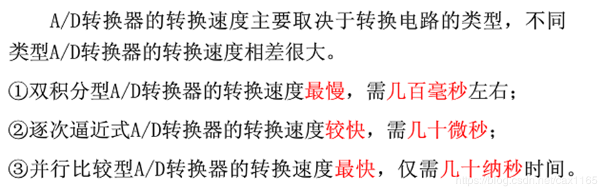

7、转换速率
ADC的转换速率是能够重复进行数据转换的速度,即每秒转换的次数。而完成一次A/D转换所需的时间(包括稳定时间),则是转换速率的倒数。

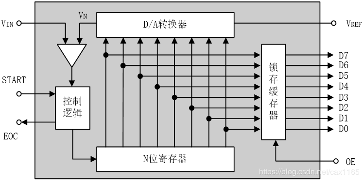

逐次逼近式ADC的转换原理
逐次逼近式AD转换器与计数式A/D转换类似,只是数字量由“逐次逼近寄存器SAR”产生。SAR使用“对分搜索法”产生数字量,以8位数字量为例,SAR首先产生8位数字量的一半,即10000000B,试探模拟量Vi的大小,若Vn>Vi,清除最高位,若Vn

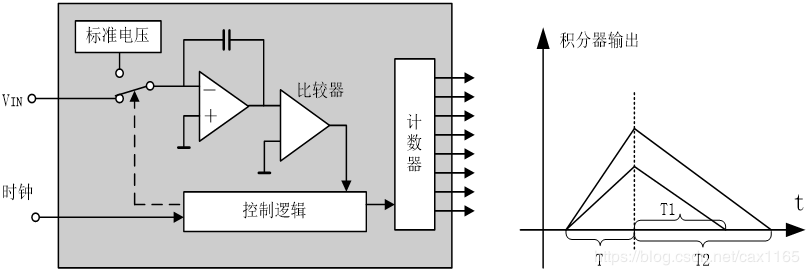

双积分式ADC的转换原理

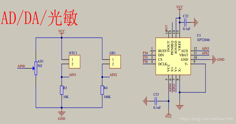

单片机采用的A/D芯片为XPT2046,引脚图如下:
AIN0为电位器、AIN1为热敏电阻、AIN2为光敏电阻、AIN3为外部通道(可外接其他传感器)

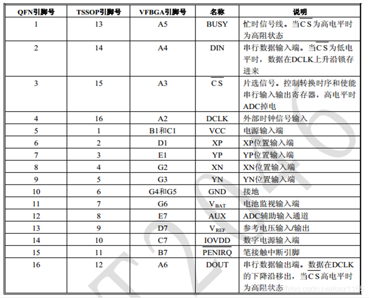

XPT2046引脚图如下:

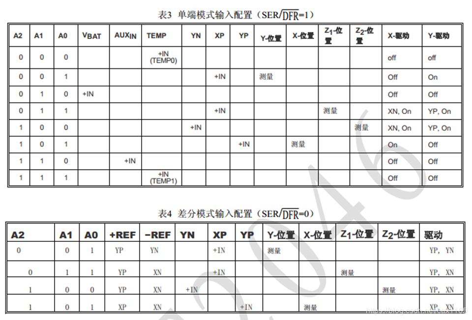

两种输入模式配置图如下:

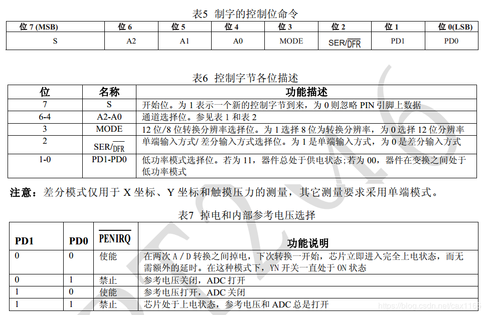

控制寄存器说明:
如果要检测转换电位器模拟信号,控制字命令寄存器值为0X94或者0XB4.
如果要检测转换热敏电阻模拟信号,控制字命令寄存器值为0XD4.
如果要检测转换光敏电阻模拟信号,控制字命令寄存器值为0XA4.
如果要检测转换AIN3通道上模拟信号,控制字命令寄存器值为0XE4.

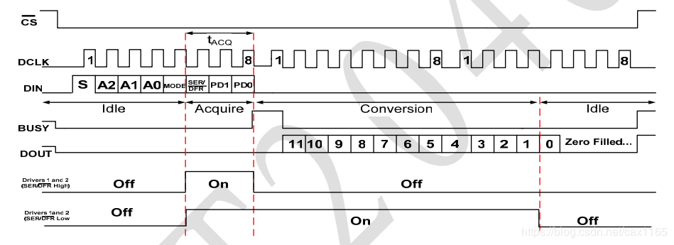

XPT2046读写时序图如下:
