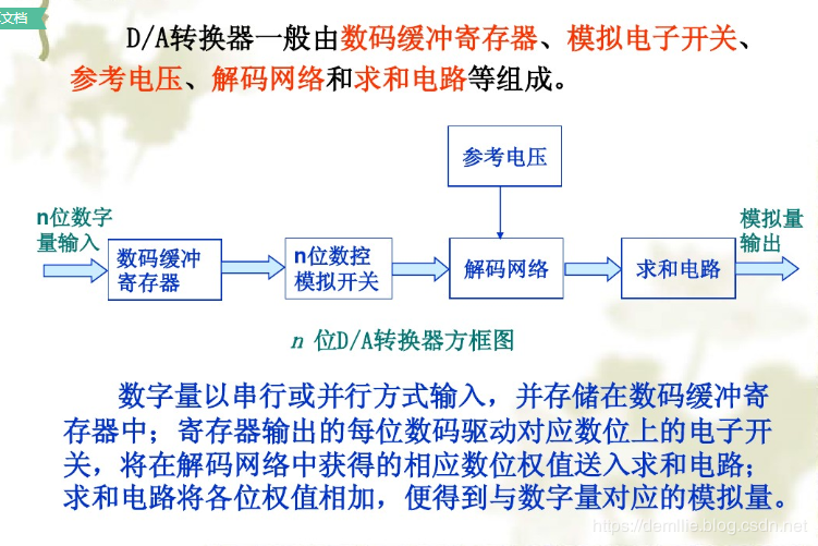

数模模数转换:DAC
DA硬件上讲比较容易,就是通过运算放大器把二进制数(一系列的稳定的高低电平)转换成不稳定的、连续变换的波。
比如下面这个图,可以得到image.png?imageView2/2/w/550的通式就是image.png?imageView2/2/w/550
在这里插入图片描述
公式怎么来的?
图中的MOS都是绝缘栅型、N沟道、增强型管,在image.png?imageView2/2/w/550时有可以导通。所以在每个管子的image.png?imageView2/2/w/550处,如果给1,即高电平,那么该管子导通,看做漏级与栅极之间短路。
上面这个公式就表明了简单的DA转换原理。
不是一个位对应一个电压值,而是一个二进制数对应一个电压值。
另外,上面式子中前面的系数image.png?imageView2/2/w/550是其比例系数、单位电压,也是最小输出电压的增量。

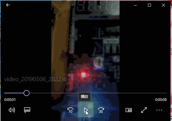

DA-PWM呼吸灯
PWM(Pulse width modulation,脉冲宽度调制) 就是更改数字信号高电平的占空比。
在这里插入图片描述
呼吸灯的意思是灯的亮度逐渐变化,像在呼吸一样。这通过PWM实现,在一个周期里,使高电平(如果高电平让灯亮的话)占空比越来越小,那么灯就会越来越暗。
连续原理图如下,左边的电路就是DAC(Digtal to Analog Convertor)由PWM得到的仍然是数字信号需要经过外围DAC电路得到模拟信号。
(PWM实质可能是给电容充电的时间长度的改变)
在这里插入图片描述

显示效果:
在这里插入图片描述

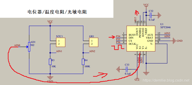

XPT2046原理图如下。单片机上有AIN0、AIN1、AIN2、AIN3这4个通道,分别是接电位器、温敏电阻、光敏电阻、无。外部模拟信号可以由这四个输入被转换成数字信号。
在这里插入图片描述

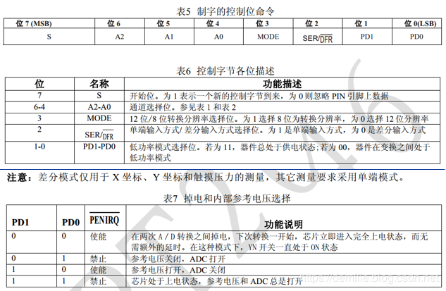

XPT2046控制字使用
一个命令8位,需要逐个从DIN端口输入。
在这里插入图片描述

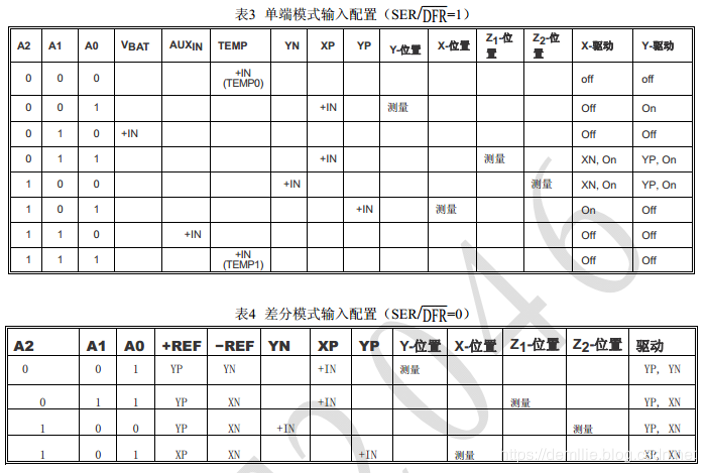

MODE一般都选单端输入。毕竟只需要测一个量。
因为AIN0接电位器,而AIN0对应XP(X+)。那么image.png?imageView2/2/w/550为001、011都行。
在这里插入图片描述

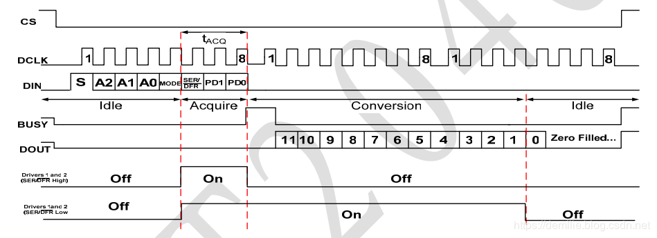

那么数据该从哪头开始呢?
从左到右,首先CS端给个零。
然后DIN输入端开始传一位。
DCLK给个上升沿后,DIN开始传下一位。
…dots…
控制字8位传完后,等一个周期。消除BUSY这段时间。
然后从DOUT读一位数据。
每次DCLK给下降沿后,就读取一位。
…dots…
接收12位后CS端置位。
在这里插入图片描述
