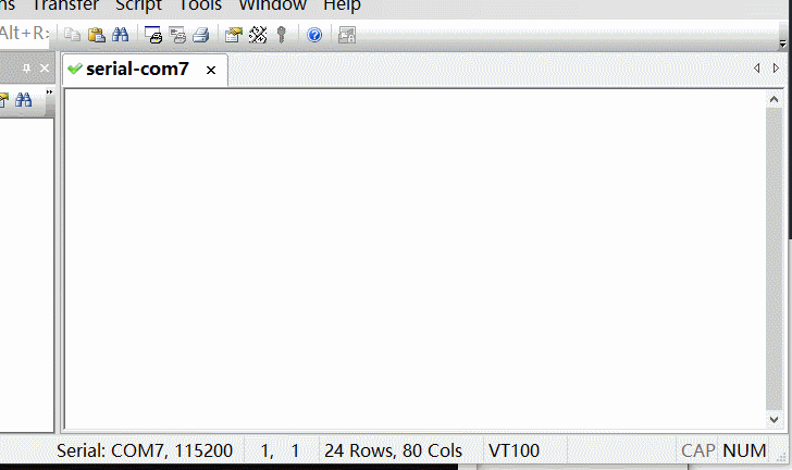

将编译生成的BIN文件烧写至NorFlash中,启动开发板,发现可以main函数正常修改全局变量了,如下图所示:

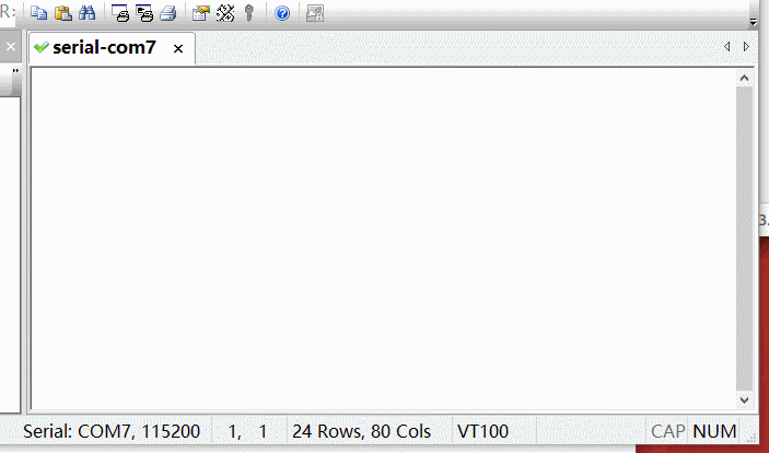

再次编译烧写至开发板,以Nor方式启动,并上电观察。
在这里插入图片描述

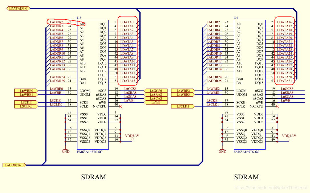

通过上述动态图可以看出,全局变量gCh本来是等于‘A’,对应0x41。但是现在却是0了,被清零了。这是为什么呢?为什么清零.bss段的时候,会把.data段的值给清掉呢?
我们观察清零.bss段的反汇编,如下所示:
Disassembly of section .data:
30000000 <_data_start>:
30000000: 41          .byte 0x41
Disassembly of section .bss:
30000001 :
00000d2c :
 d2c: e52db004 push {fp} ; (str fp, [sp, #-4]!)
 d30: e28db000 add fp, sp, #0 ; 0x0
 d34: e24dd00c sub sp, sp, #12 ; 0xc
 d38: e59f3040 ldr r3, [pc, #64] ; d80
 d3c: e50b300c str r3, [fp, #-12]
 d40: e59f303c ldr r3, [pc, #60] ; d84
 d44: e50b3008 str r3, [fp, #-8]
 d48: ea000005 b d64
 d4c: e51b200c ldr r2, [fp, #-12]
 d50: e3a03000 mov r3, #0 ; 0x0
 d54: e5c23000 strb r3, [r2]
 d58: e51b300c ldr r3, [fp, #-12]
 d5c: e2833001 add r3, r3, #1 ; 0x1
 d60: e50b300c str r3, [fp, #-12]
 d64: e51b200c ldr r2, [fp, #-12]
 d68: e51b3008 ldr r3, [fp, #-8]
 d6c: e1520003 cmp r2, r3
 d70: 3afffff5 bcc d4c
 d74: e28bd000 add sp, fp, #0 ; 0x0
 d78: e8bd0800 pop {fp}
 d7c: e12fff1e bx lr
 d80: 30000001 .word 0x30000001
 d84: 30000002 .word 0x30000002
由该段汇编代码可知,它对0x30000001地址开始,到0x30000002地址前一个字节为止,进行了清零操作。而数据段.data的地址位于0x30000000处,所以理论上好像不会被清掉。
我们再观察SDRAM的电路图可知:
在这里插入图片描述
CPU发出的地址线最低两位没有接到SDRAM芯片上,因为两片SDRAM组成了32位的数据总线,CPU对于内存是按照4字节寻址的,地址线的最低两位被忽略,默认为0。
所以若是单次访问4个字节的数据,无论是访问地址0x30000001、0x30000002或者0x30000003,CPU最终访问的都是0x30000000开始的四字节数据。所以数据段的数据就在清零.bss段时被清理掉了。
问题原因找到了,解决方法就简单了。我们在链接脚本中主动让数据段和BSS段都按4字节先对齐好,就不会有问题了。修改链接脚本如下所示:

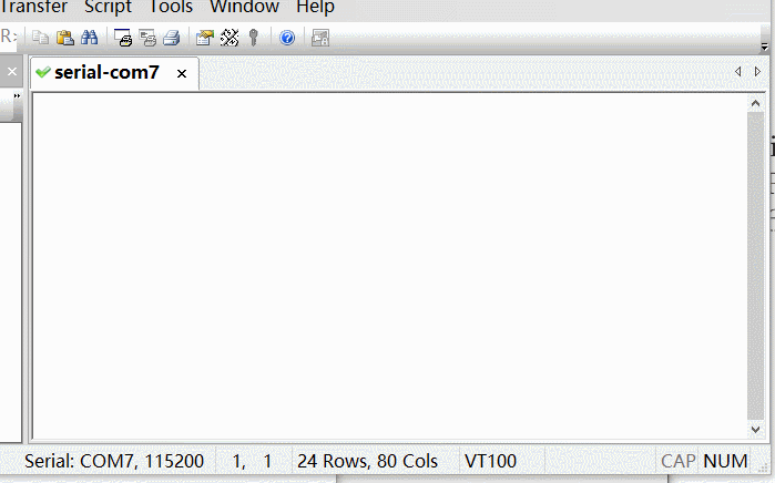

重新编译,以Nor方式启动,上电观察,又恢复正常了。

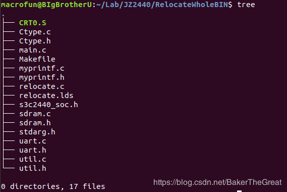

全部文件如下所示:
在这里插入图片描述
我们列出最主要的几个源码文件:

编译并烧写至开发板,选择Nor Flash方式启动,观察如下所示:
在这里插入图片描述
与本文上面的在Nor Flash中运行效果动态图对比,可以发现,在SDRAM中运行的速度有了明显的提升。
