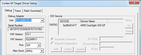

  • 7) 测试 ST-Link V2 的连接
    1. 用 USB 线将 NUCLEO 开发板连接到电脑上。
    2. 如果 ST-Link USB 驱动程序安装正确,应该可以听到正常的 USB 设备连接的系统声音。否则需要根据下一章的指示,手动安装驱动程序。
    3. 两个红色 LED 应该点亮:LD1 (COM)和 LD3(PWR)。
    4. 启动 μVision Keil图标 并选择 Project/Open Project。
    5. 选择 Blinky 工程 C:MDKBoardsSTNUCLEO-F401REBlinkyBlinky.uvprojx。
    6. 在这个地方选择 STM32F401 Flash:Project Option

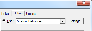

    7. 点击 Target Options Target Options 或者按 ALT+F7,并选择 Debug 选项卡:
      Debugger Selection
    8. 点击 Settings,会出现下面所示的窗口。如果显示出了 IDCODE 和 Device Name,说明 ST-Link 工作良好,可以继续下面的教程。点击两次 OK 返回 μVision 主界面。
      Target Setup
    9. 上图中 Serial Number 框里出现一串数字说明 ST-Link 调试器已经连接到了 μVision。
    10. 如果 SW Device 框中没有显示,或者显示 error,这个问题在继续本教程之前必须要解决。请参照下一节内容:安装 ST-Link USB 驱动程序。
    11. 如果已经显示正常,ST-Link USB 驱动程序安装良好。点击两次 OK 退出 Target Options 窗口并从第9章继续。
    提示:在上图 Port 框中选择 JTAG,然后在选回 SW,可以刷新 SW Device 框的显示。也可以关闭再重新打开这个窗口。

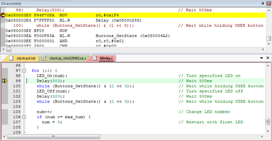

    10) 硬件断点
    STM32F4 共有六个硬件断点,可以在程序运行过程中随时设置或取消。
    1. 在 Blinky 程序运行过程中,打开 Blinky.c 文件,点击 main() 函数中 for 循环里的某一行左侧边缘深灰色区域。
    2. 会出现一个红色的圆形标志,程序会停止运行。
    3. 请注意断点同时显示在源代码窗口和反汇编窗口,如下图。
      断点
    4. 不论是反汇编窗口还是源代码窗口,左侧边缘显示深灰色方形的区域表示这些代码行存在汇编指令,可以在这里设置断点。
    5. 每次点击 RUN 图标 RUN,程序会运行到下一次遇到断点。
    6. 可以尝试点击 Single Step(Step In)Step In 、Step OverStep Over 和 Step OutStep Out 。
    提示: 如果单步调试(Step In)不工作,点击 Disassembly 窗口使它成为焦点,可能需要点击一行反汇编代码。这样操作表示想要汇编级别的单步运行,而不是 C 语言代码级别。
    提示: ARM CoreSight 的断点是 no-skid 的,硬件断点发生在被设置断点的指令执行之前(译者注:有 skid 的断点的意思是,程序停止在断点设置的指令甚至后面几个指令执行之后)。另外 flash 中烧写的指令不会被替代或修改,这的特性对于高效率软件开发有重要意义。
    完成这个实验后,再次点击这些断点以删除它们,为后面的实验做准备。
    提示: 可以通过点击断点,或者选择 Debug/Breakpoints(或按 Ctrl+B)并选择 Kill All 来删除。
    提示: 可以通过选择 Debug/Breakpoints 或按 Ctrl+B 来查看所有断点的设置。

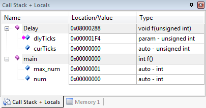

    Call Stack + Locals 窗口被合并在一个集成窗口中,每当程序停止时会显示调用栈和当前函数的所有局部变量。
    如果可能,局部变量的值会显示,否则显示 < not in scope >。菜单中的 View/Call Stack Window 用来切换 Call Stack + Locals 窗口显示或隐藏。
    1. 运行并停止 Blinky,点击 Call Stack + Locals 选项卡。
    2. 下图展示了Call Stack + Locals 窗口。
      Call Stack + Locals
      窗口中显示了当前活动函数的名称和局部变量列表。随同每个函数的名字会显示它被哪个函数或中断/异常调用。
      当函数退出时,会从列表上移除。
      最早调用的函数会出现在列表的底端。
      这个列表只有在程序停止运行时有效。

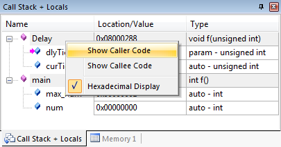

    3. 点击 Step In 图标 Step In 或按 F11 键。
    4. 当单步运行到不同的函数时,观察它们在窗口上显示的变化。如果陷入到 Delay 函数的循环当中,可以用 Step Out Step Out 或 Ctrl+F11 键快速退出。
    5. 点击几次 Step In,观察其他函数。
    6. 右键点击一个函数名,尝试 Show Callee Code 和 Show Caller Code 选项。
      Right Click Function Name
    7. 点击 Step Out 图标 Step Out 退出所有函数,返回 main()。

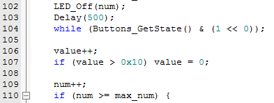

    12) Watch 和 Memory 窗口及其使用方法
    Watch 和 Memory 窗口实时显示变量的值,这是通过 ARM CoreSight 调试技术实现的,这项技术是包含在 Cortex-M 处理器中的一部分。同时,也可以在这些存储器地址上实时地“put”或插入数值。这两个窗口都可以通过拖拽变量名,或者手动输入来添加变量。
    Watch 窗口
    添加全局变量: 除非程序停止在局部变量所在的函数,否则 Watch 和 Memory 窗口不能观察局部变量。
    1. 停止运行处理器 STOP 并退出 Debug 模式 Debug
    2. 在 Blinky.c 的第24行左右,声明一个全局变量(这里变量名叫做 value):unsigned int value = 0;。
    3. 在第104行左右添加语句 value++; 和 if (value > 0x10) value = 0;,如图:
      value Codes
    4. 选择菜单 File/Save All 或点击 Save All 。
    5. 点击 Rebuild Rebuild ,点击 Load Load 下载到 flash。

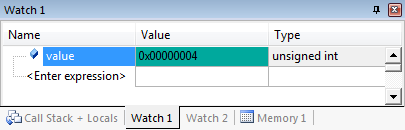

    6. 进入 Debug 模式 Debug ,点击 RUN RUN ,提示:可以在程序运行中设置 Watch 和 Memory 窗口。
    7. 在 Blinky.c 中,右键点击变量 value 并选择 Add value to … 及 Watch 1,Watch 1 窗口会打开并显示 value 如下图。
    8. value会实时增加到0x10。
      Watch 1
      提示: 也可以框选 value,单击并拖拽到 Watch 或 Memory 窗口。
      提示: 请确认菜单 View/Periodic Window Update 在选中状态。
    9. 也可以在 Name 下面区域双击或按 F2,再手动输入或复制粘贴变量名。或是打开菜单 View/Symbols Window 来输入变量。
      提示: 如果要拖拽到一个非活动的选项卡,选中变量按住鼠标并移动至希望打开的选项卡名字上,等待其打开并拖拽鼠标到窗口内释放。

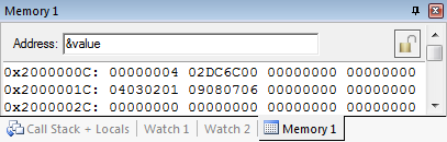

    Memory 窗口
    1. 右键点击 value 并选择添加到 Memory 1,或手动添加 value 到 Memory 1。如果需要的话,选择菜单 View/Memory 来打开 Memory 1 窗口。
    2. 注意 value 被当作了一个指针,其值做为地址显示在了 Memory 1 上。这个操作在想要看一个指针指向的地址的时候很有用,但不是我们现在想看到的。
    3. 在变量名前面加一个“&”符号并按回车键,改为显示变量的物理地址(0x2000000C)。
    4. 右键点击 Memory 1 窗口并选择 Unsigned/Int。
    5. value 的值现在以32位的形式显示了。
    6. Watch 和 Memory 窗口都是实时更新的。
    7. 在 Memory 窗口中,鼠标移动到数据区域右键点击,选择 Modify Memory,可以修改对应地址的值。
      Memory
    提示: 这些操作通常不会占用 CPU 周期。关于 DAP 是如何运行的,详见下一章“原理”。

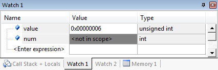

    1. 运行 Blinky.c 程序。我们将使用 main() 中的局部变量 num。
    2. 在 Blinky.c 的第87行附近,main 函数的开头,找到声明这个局部变量的地方。
    3. 右键点击这个变量,把它输入到 Watch 1 窗口中。注意由于局部变量的值可能存放在 CPU 寄存器内,μVision 不能在程序运行时访问,因此会显示 < not in scope >。如果 μVision 显示无法添加变量,请尝试停止再开始 Blinky 程序。
      Watch Local Variables
    4. 在 Blinky.c 的主循环里添加一个断点,会使程序停止,这时会出现当前变量的值。
    5. 删除这个断点。
    6. 局部变量或自动变量可能存放在 CPU 寄存器内,μVision 不能在程序运行时访问。局部变量 num 只有在 main 函数运行时才会存在,在其他函数或中断/异常处理程序中是不存在的,因此 μVision 无法确定这个变量的值。
    7. 停止运行处理器 STOP 并退出 Debug 模式 Debug 。
