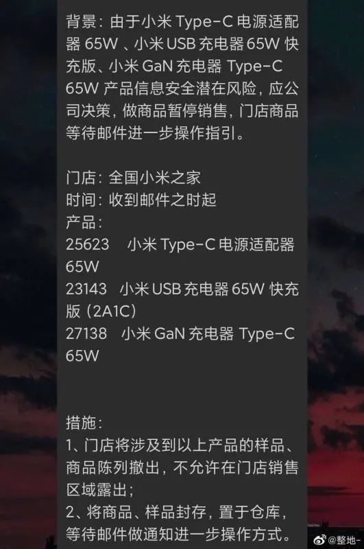

下方这张图是来自微博网友 @整地- 透露的内部邮件截图,邮件中提到的“信息安全潜在风险”也证实了本文事件的起因介绍。目前这张图片在微博上已经搜索不到。
小米氮化镓快充突然暂停销售!深度揭秘
从小米的内部邮件截图得知,由于小米Type-C电源适配器65W、小米USB充电器65W快充版、小米GaN充电器Type-C 65W产品信息安全潜在风险,应公司决策,做商品暂停销售,门店商品等待邮件进一步操作指引。
这里提到的门店为全国小米之家,时间为收到邮件之时起。涉及到的三款产品内部编号分别是25623、23143、27138。
除了暂停销售,小米还对这三款充电器做了处置,如门店将涉及到以上产品的样品、商品陈列撤出,不允许在门店销售区域露出;将商品、样品封存,置于仓库,等待邮件做通知进一步操作方式。

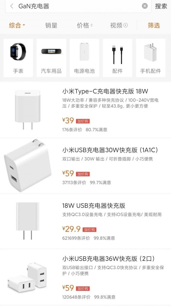

最终决定暂停对包括小米65W氮化镓快充在内三款充电器的销售,因此大家在小米官网、有品商城、小米京东旗舰店、小米天猫旗舰店等官方平台搜索不到这款充电器。

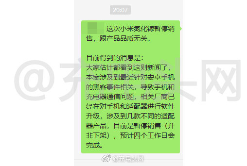

从业内供应链获取的信息,也证明“信息安全潜在风险”事情的存在。来自行业人士透露,本案涉及到最近针对安卓手机的黑客事件相关,导致手机和充电器通信问题,相关厂商已经在对手机和适配器进行软件升级,涉及到几款不同的适配器产品,目前是暂停销售(并非下架),预计几个工作日会完成。
