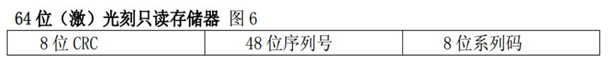

(1) 64位(激)光刻只读存储器
光刻ROM中的64位序列号是出厂前被光刻好的,它可以看作是该DS18B20的地址序列号。64位光刻ROM的排列是:开始8位(28H)是产品类型标号,接着的48位是该DS18B20自身的序列号,最后8位是前面56位的循环冗余校验码。光刻ROM的作用是使每一个DS18B20都各不相同,这样就可以实现一根总线上挂接多个DS18B20的目的。

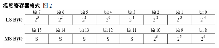

这是12位转化后得到的12位数据,存储在DS18B20的两个8位的RAM中,高字节的前5位是符号位,如果测得的温度大于0,这5位为‘0’,只要将测到的数值乘以0.0625即可得到实际温度;如果温度小于0,这5位为‘1’,测到的数值需要先减1再取反再乘以0.0625即可得到实际温度。

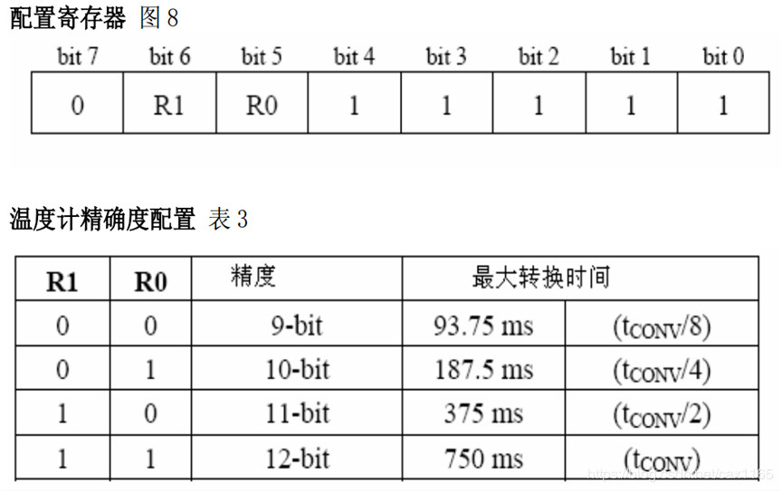

(4) 配置寄存器
存储器的第4位为配置寄存器,其组织见图8,用户可按表3所示设置R0和R1位来设定DS18B20的精度。上电默认设置:R0=1、R1=1(12位精度)。注意:精度和转换时间之间有直接的关系。暂存器的位7和位0-4被器件保留,禁止写入。

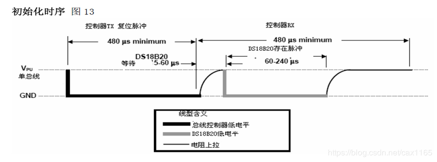

六.DS18B20初始化
数据线拉到低电平“0”。
延时480微妙(该时间的时间范围可以从480到960微妙)。
数据线拉到高电平“1”。
延时等待80微妙。如果初始化成功则在15到60微妙时间内产生一个由DS18B20所返回的低电平“0”.根据该状态可以来确定它的存在,但是应注意不能无限的进行等待,不然会使程序进入死循环,所以要进行超时判断。
若CPU读到了数据线上的低电平“0”后,还要做延时,其延时的时间从发出的高电平算起(第(3)步的时间算起)最少要480微妙。

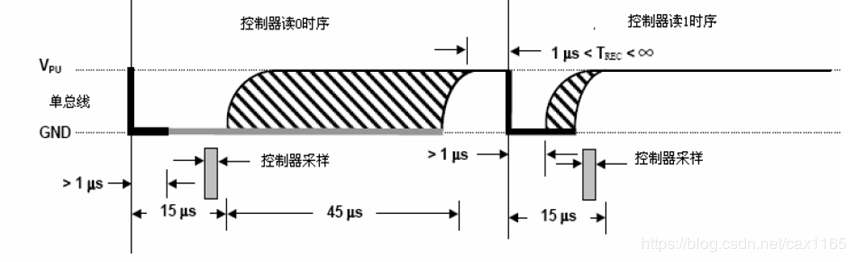

七.DS18B20读时序
将数据线拉低“0”。
延时1微妙。
将数据线拉高“1”,释放总线准备读数据。
延时10微妙。
读数据线的状态得到1个状态位,并进行数据处理。
延时45微妙。
重复1~7步骤,直到读完一个字节。

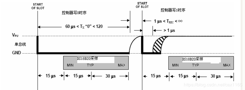

八.DS18B20写时序
数据线先置低电平“0”
延时15微妙。
按从低位到高位的顺序发送数据(一次只发送一位)。
延时60微妙。
将数据线拉到高电平。
重复1~5步骤,直到发送完整的字节。
最后将数据线拉高。
