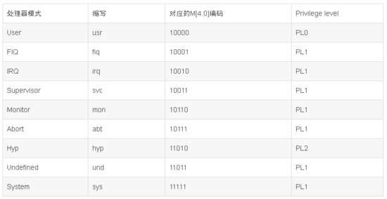

1、修改CPSR(Current Program Status Register)寄存器中的M[4:0]。M[4:0]表示了ARM处理器当前处于的模式( processor modes)。ARM定义的mode包括:
image.png?imageView2/2/w/550
一旦设定了CPSR.M,ARM处理器就会将processor mode切换到IRQ mode。

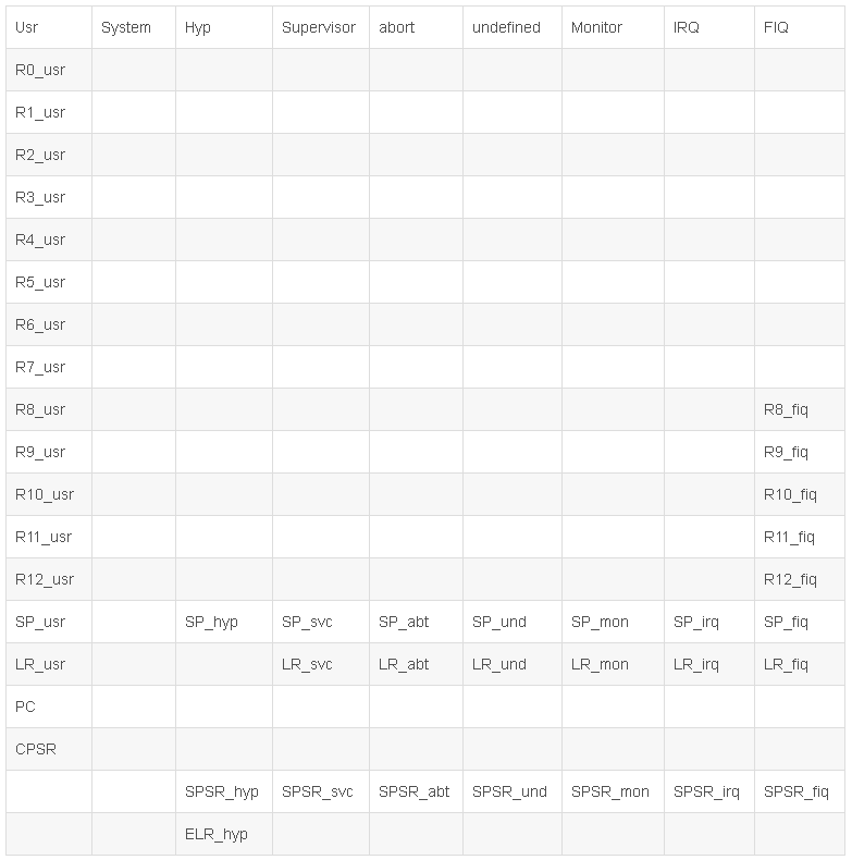

在IRQ mode下,CPU看到的R0~R12寄存器、PC以及CPSR是和usr mode(userspace)或者svc mode(kernel space)是一样的。不同的是IRQ mode下,有自己的R13(SP,stack pointer)、R14(LR,link register)和SPSR(Saved Program Status Register)。
CPSR是共用的,虽然中断可能发生在usr mode(用户空间),也可能是svc mode(内核空间),不过这些信息都是体现在CPSR寄存器中。硬件会将发生中断那一刻的CPSR保存在SPSR寄存器中(由于不同的mode下有不同的SPSR寄存器,因此更准确的说应该是SPSR-irq,也就是IRQ mode中的SPSR寄存器)。
