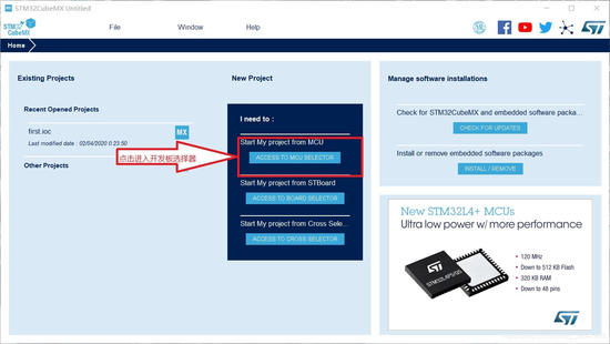

1.打开STM32CubeMX软件
在这里插入图片描述
然后可能会出现更新加载窗口(我的出现了)等待即可。

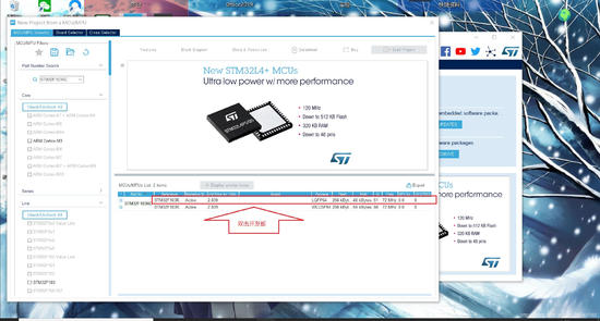

2.选择相应的开发板型号
在这里插入图片描述
在这里插入图片描述

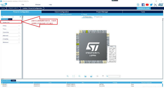

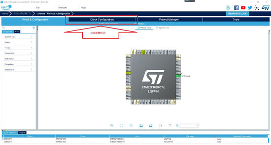

3.进入时钟源选择界面,由于初学建立工程,我就选择默认。
在这里插入图片描述

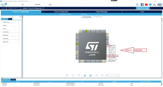

4.配置GPIO,这里我选择控制PA8控制LED灯的闪烁
在这里插入图片描述

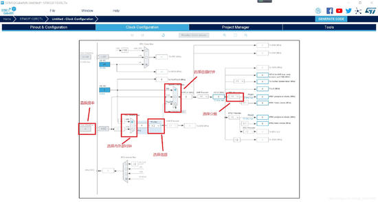

5.选择配置时钟,晶振,倍频分频等,我的是默认选择。
在这里插入图片描述
在这里插入图片描述

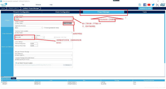

6.进入工程管理界面
在这里插入图片描述
7.其他的默认选择,那么一个基本的可以运行的工程文件就配置好了,可以点击生成.
在这里插入图片描述

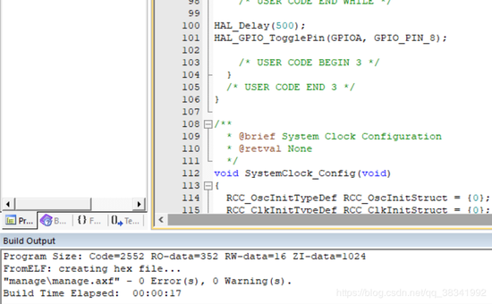

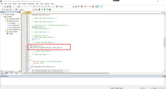

8.添加测试代码
在新建成的main函数中插入LED灯闪烁的代码,测试程序是否能正确运行
HAL_Delay(500);
HAL_GPIO_TogglePin(GPIOA, GPIO_PIN_8);
在这里插入图片描述
没有错误没有警告程序正确。
