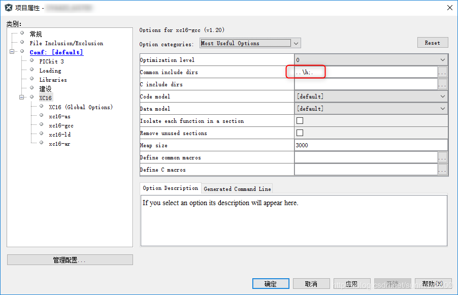

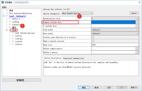

1、打开菜单 文件项目属性,弹出项目属性对话框。点击 XC16,编辑 Common include dirs。

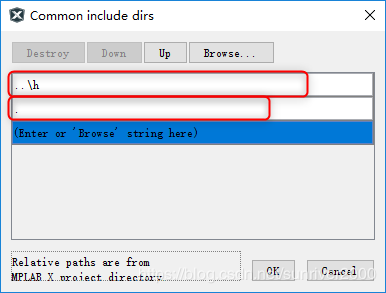

2、添加 ..和.目录。 这两种路径分别表示:上一级目录的h文件夹和本级目录。
3、点击 OK 按钮后。
