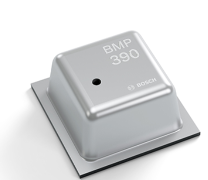

Bosch Sensortec宣布发布旗下新一代气压传感器BMP390,可为智能手机以及可穿戴和耳穿戴设备中的高度跟踪功能提供无与伦比的精度。得益于分辨率提高,全新BMP390可测量10厘米以下的高度变化,且精度较上一代传感器提升50%。
精确的高度检测可在GPS信号无法覆盖的室内实现定位功能。通过将垂直特定位置添加至现有水平信息中,可使第一响应者确定触发紧急呼叫的智能手机用户的楼层。据联邦通信委员会(FCC)估计,仅在美国通过添加额外的精准垂直位置信息,每年就可挽救高达一万人的生命[1]。

此外,全新BMP390支持增强GPS室外导航应用和卡路里消耗估算功能。增强版大气压力感应功能可识别用户在健身训练期间是在举重还是在斜坡或者楼梯往上走或是往下走。这些可将卡路里跟踪的精度提升高达15%2。得益于高度测量精度的提升,健身追踪器还能够准确显示用户跑步、行走或骑车的距离。
精准、稳定、紧凑
BMP390的典型相对精度为+/-0.03 hPa,优于当今市场上的任何其他同类产品且典型绝对精度可达+/-0.5 hPa。其出色的精度要归功于在温度稳定性、漂移行为和减噪方面的显著改善。此传感器在完整运行温度(0至65°C)和压力(700至1100 hPa)范围内均具有理想的温度稳定性,平均温度系数偏移(TCO)仅为+/-0.6 Pa/K。此外,其噪声同样极低,仅为0.9 Pa,比上一代的BMP380款型降低了25%。该设备还具有较高的长期稳定性以及较低的短期和长期漂移。
新款传感器体积小巧,尺寸仅为2.0 mm x 2.0 mm x 0.75 mm,易于集成至便携设备中。在1 Hz(典型值)下,系统功耗保持在3.2 µA的较低水平以最大限度延长便携式设备的电池寿命。
