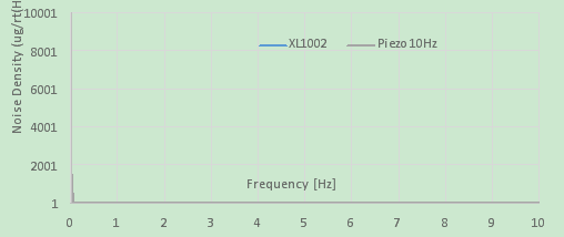

Graph2
噪声密度对比
经过对比不难发现,两款传感器在灵敏度上非常接近,而ADXL1002随频率的相移相对于对比产品要小一半,底噪上压电陶瓷要比MEMS小一些。在成本方面,Eason介绍,压电陶瓷比MEMS高出许多——$100 vs $30。以下是ADI常用于振动监测的加速度传感器选型:

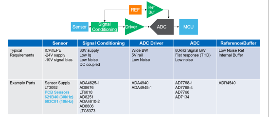

ADI除了MEM加速度传感器,还可以在整个信号采集信号链上提供完整解决方案:
当然,如果想继续选用PZT传感器,ADI也可以提供后续调理和数据采样方案:
