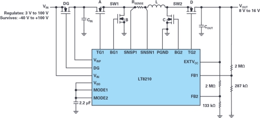

图1显示了简化的LT8210示意图,配置用于实施直通操作,输出调节范围为8 V至16 V。直通窗口的顶部电压和底部电压分别由FB2和FB1电阻分压器设置。
图2显示了此电路的输入/输出传输特性。当输入电压高于直通窗口时,LT8210将其降低到稳定的16 V输出。如果输入电压低于直通窗口,LT8210会增大该电压,并将输出保持在8 V。当输入电压在直通窗口范围内时,顶部开关A和D保持开启,使得输出可以跟踪输入,且部件可以进入低功率状态,VIN和VINP引脚上的典型静态电流分别为4 µA和18 µA。在这种非开关状态下,既不存在EMI,也不存在开关损耗,因此效率可以达到99.9%以上。
图1.LT8210 8 V至16 V直通稳压器电路。
