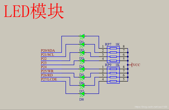

开发板led模块电路图如下:
在keil中,sbit的声明要放在全局变量的位置,若放在函数中,会报错。
延时函数的变量使用unsigned char,而不是int,因为char所占空间为1字节,为int所占空间为4字节,因此使用char可以节约内存。但是unsigned char仅能表示0~255,所以延时函数中的参数最大为255,若要更大,则使用int。
#include
#include
#define uc unsigned char
sbit led1=P2^0;
void delay(uc n)
    uc i,j;
    for(i=1;i<=n;i++)
      for(j=110;j>=1;j--);
void main()
    while(1)
        led1=0;
        delay(200);
        led1=1;
        delay(200);
