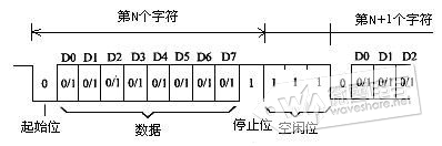

在串行通信中,一个字符一个字符地传输,每个字符一位一位地传输,并且传输一个字符时,总是以“起始位”开始,以“停止位”结束。在进行传输之前,双方一定要使用同一个波特率设置。波特率就是每秒钟传输的数据位数。
常用的两种基本串行通信方式包括同步通信和异步通信。我们通常使用的是异步通信.异步通信规定传输的数据格式由起始位(start bit)、数据位(data bit)、奇偶校验位(parity bit)和停止位(stop bit)组成。

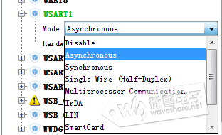

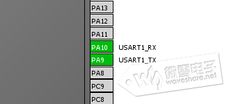

打开STM32CubeMX新建工程,选择STMF746IGT6芯片,选择外部高速晶振(HSE)。USART1选择为异步通信方式。PA10设置RX接收,PA9设置为TX发送。

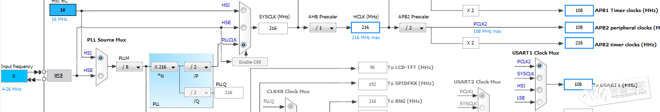

配置时钟系统时钟为216MHz,STMF746可以单独配置USART时钟,默认为108Mhz。

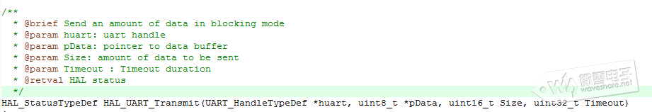

其中HAL_UART_Transmit(&huart1, (uint8_t *)&ch, 1, 0xFFFF);这个语句表示通过串口1发个一个字符。ch为字符的存储地址,0xFFFF为超时时间。在stm32f7xx_hal_uart.c文件中可以找到HAL_UART_Transmit函数。

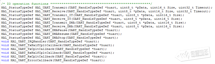

打开stm32f7xx_hal_uart.h头文件,在文件后最后面可以看到有如下操作串口的函数。
串口的发送接收函数:
HAL_UART_Transmit();串口轮询模式发送,使用超时管理机制。
HAL_UART_Receive();串口轮询模式发送,使用超时管理机制。
HAL_UART_Transmit_IT();串口中断模式发送,
HAL_UART_Receive_IT();串口中断模式发送
HAL_UART_Transmit_DMA();串口DMA模式发送
HAL_UART_Receive_DMA();串口DMA模式发送
串口相关的中断函数:
HAL_UART_TxHalfCpltCallback():一半数据(half transfer)发送完成后,通过中断处理函数调用。
HAL_UART_TxCpltCallback():发送完成后,通过中断处理函数调用。
HAL_UART_RxHalfCpltCallback():一半数据(half transfer)接收完成后,通过中断处理函数调用。
HAL_UART_RxCpltCallback():接收完成后,通过中断处理函数调用。
HAL_UART_ErrorCallback():传输过程中出现错误时,通过中断处理函数调用。

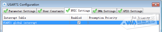

打开STM32CubeMX重新建工程,配置和前面一样。只是这个工程中,开启了串口中断。

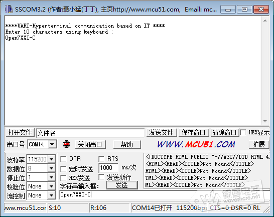

编译程序并下载到开发板。用USB线连接开发板到电脑,在电脑上打开串口调试助手。选择对应的串口号,设置波特率为115200。按下复位按键会接收到aTxStartMessage数组的数据。通过串口助手发送10个字符,串口助手回显示发送的数据。注意:串口要发够10个字符串,才会触发中断。少于10个字符则不会触发中断,串口不会显示发送的数据。超过10个字符,串口只会发送10个字符回来显示。
