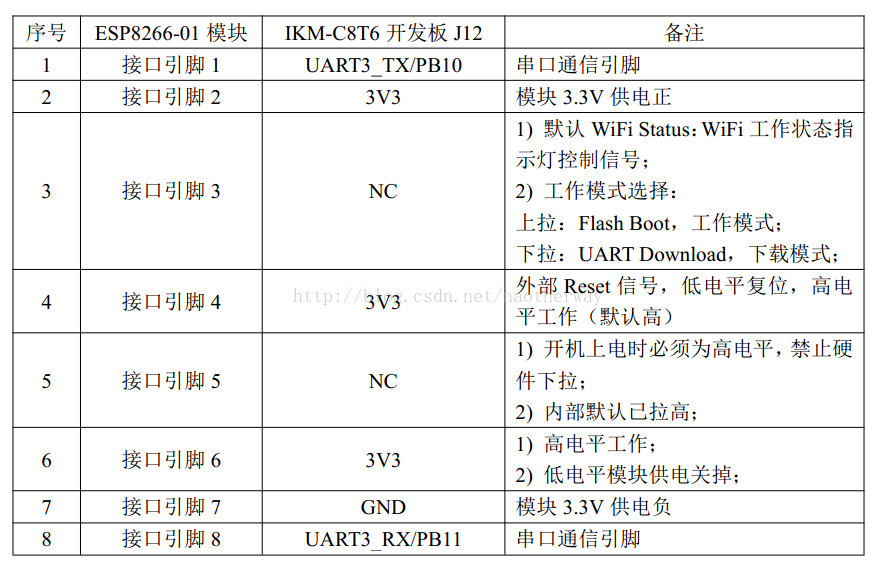

硬件上,在ESP8266模块上电时或复位时,瞬间电流较大,需在电源输出端接一个大电容保证模块正
常工作。
ESP8266的RST和PD引脚接高电平即可。
