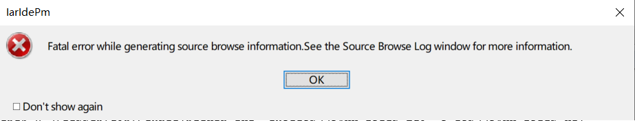

路径有中文的问题
在这里插入图片描述
会出现以上的错误,导致一系列的问题

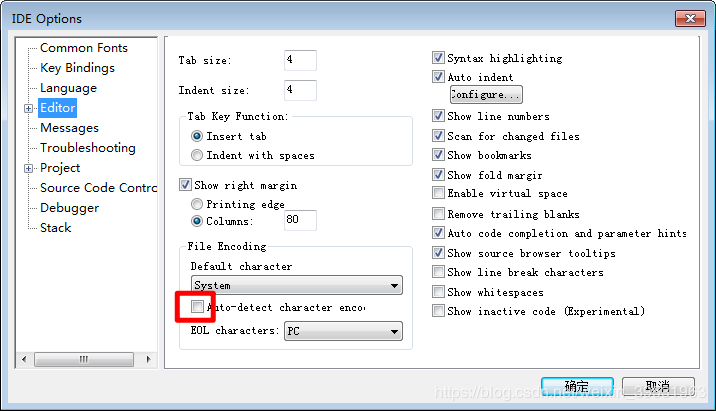

关闭源文件再次打开字体变化了
在这里插入图片描述
如图的√去掉就可以了,因为添加了中文的注释,软件是英文的,字符转换的问题

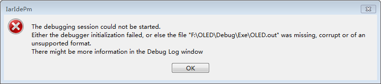

连接上了,但是没有办法下载程序,出现如下的错误
在这里插入图片描述
给STM8外加电源,如果不行尝试
Failed to set configuration with MCU name STM8S105K4: SWIM error [30006]: Comm init error: chip does not answer
这个方法
出现错误Error[Li005]: no definition for “assert_failed” [referenced from F:OLEDDebugObjstm8s_gpio.o] 原因是只在stm8s_conf.h文件内声明了assert_failed函数,但是却没有实现它,找一个源文件写入一个空函数
