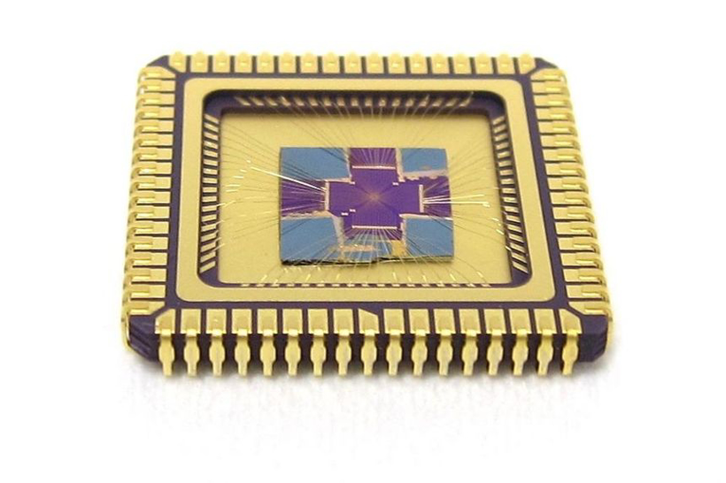

据外媒报道,维也纳工业大学(TU Wien)的研究人员研发了一款内置神经网络的超高速图像传感器,经过训练,该款传感器可用于识别物体。
黑科技,前瞻技术,维也纳工业大学图像传感器,内置神经网络图像传感器,快速识别物体传感器
(图片来源:维也纳工业大学)
如今,自动图像识别技术被广泛采用,有些计算机程序能够可靠地诊断出皮肤癌、为自动驾驶汽车导航或控制机器人。到目前为止,上述应用都需要依赖普通摄像头对图像数据进行评估,而该过程非常耗时,特别是当每秒记录的图像数量很大时,会产生大量难以处理的数据。
因此,维也纳工业大学的科学家们采取了一种不同的方法,利用了一种特殊的2D材料,研发了一种图像传感器,经过训练可用于识别特定物体。该芯片代表了一种具备学习能力的人工神经网络,无需由计算机读取和处理数据,该芯片本身就可以在纳秒内提供当前所看到的信息。

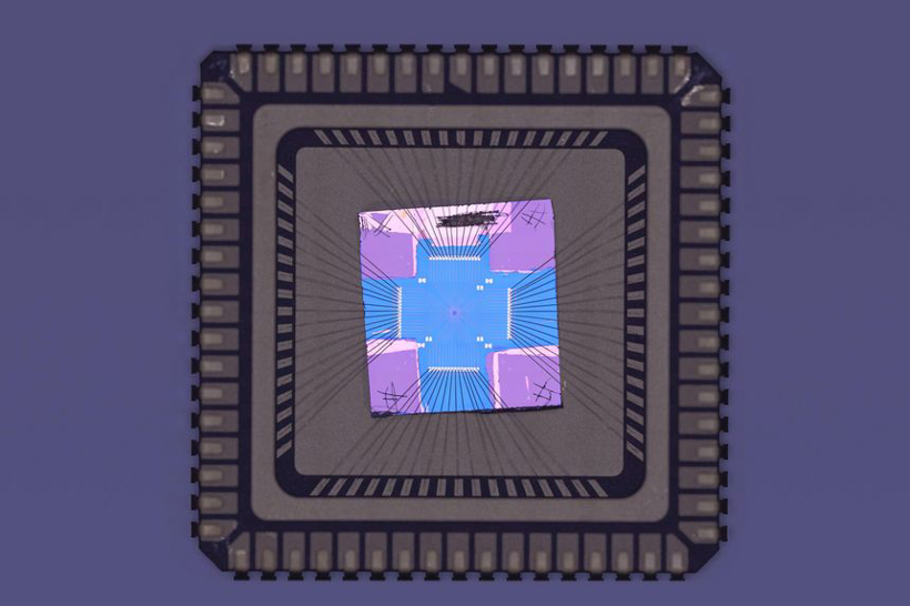

该芯片由维也纳工业大学研发和制造,基于一种由二硒化钨制成的光电探测器打造,二硒化钨是一种超薄的材料,只由三层原子层组成。该光电探测器(摄像头系统的“像素”)被连接到少量的输出元件上,而此类输出元件会提供物体识别的结果。

研究人员表示:“在我们的芯片中,我们可以专门调整每个探测器元件的灵敏度,换句话说,我们可以控制影响输出信号的探测器接收信号的方式。我们所要做的就是直接在光电探测器上调整局部电场,此种调整是在计算机程序的帮助下,在外部完成。例如,可以采用传感器记录不同的字母并逐步改变单个像素的灵敏度,直到某个字母总是精确地指向相应的输出信号。芯片中的神经网络也是这样配置的,可以让网络中的某些连接更强,另一些连接更弱。”
一旦学习过程完成,就不再需要计算机了,该神经网络就可以独立工作了。如果将某个字母呈现给传感器,就可以在50纳秒内生成训练好的输出信号,例如,一个数字代码,表示芯片刚刚识别出的字母。
