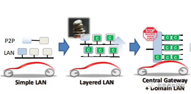

随着汽车新四化发展,传统分布式 E/E 架构受到挑战:EV 的三电系统,增加了汽车 E/E 架构的复杂程度;智能座舱、自动驾驶等功能,需要融合更多传感器数据,对 OTA、算力和车辆安全等提出更多挑战。因此,未来汽车需要更高算力的 ECU 协同以及可拓展性的架构设计,域集中电子电气架构、车辆集中电子电气架构等对现有分布式架构的替代作用将逐渐显现,车企和 Tier1 争相进行前瞻布局。 丰田电子电气架构开发部总经理 Nishikawa 总结的电子电气架构演进路线为:简单 LAN→分层 LAN→中央网关+域 LAN→计算平台(包括在线云)→计算平台++(包括在线云、线下云)。
来源:丰田

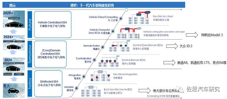

博世则将汽车电子电气架构演变路径分为 6 个阶段:从简单到复杂依次为模块化、集成化、集中化、域融合、车载电脑和车 - 云计算。
来源:博世,佐思产研
E/E 架构方面,特斯拉发展最为领先,其新一代集中式 E/E 架构达到车载中央电脑和区域控制器阶段,配合自研的操作系统,可实现整车 OTA。相对传统车企,特斯拉领先五年以上。 近日,由于存在自动泊车系统功能缺陷,现代公司决定召回 1.2 万余辆 2020 款索纳塔车型。这是传统车企最郁闷的地方。在传统架构上添加越来越多的智能化网联化功能,由于软件复杂永远都有 BUG,只会导致更多的客户不满甚至召回。只有在全新 E/E 架构下实现整车 OTA,才能最终解决召回难题。 因此,大众、奥迪、通用、丰田等车企都在加快部署全新 E/E 架构,量产时间大概在 2021-2025 年。大众 ID.3 将搭载名为 E³的 E/E 架构,并将出现跨域中心控制器,实现域融合架构;通用新一代 E/E 架构 Global B,将搭载在全新凯迪拉克 CT5 上;丰田则将采用 Central & Zone 的 E/E 架构。 国内车企,如比亚迪、合众汽车、奇点等都在采用新一代 E/E 架构。 以特斯拉最新电子电气架构为例,其搭载车型 Model3 的 E/E 架构包括三大块:

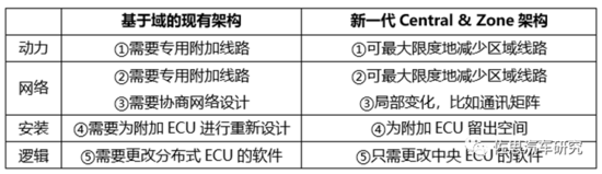

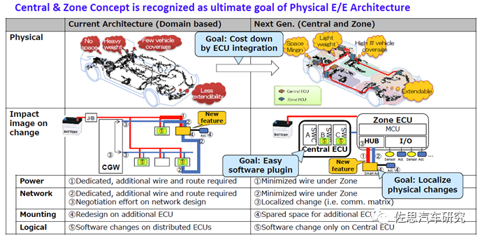

丰田在未来电子电气架构中,则将采取 Central& Zone 的 E/E 方案。
丰田 Central & Zone 架构
来源:丰田,佐思

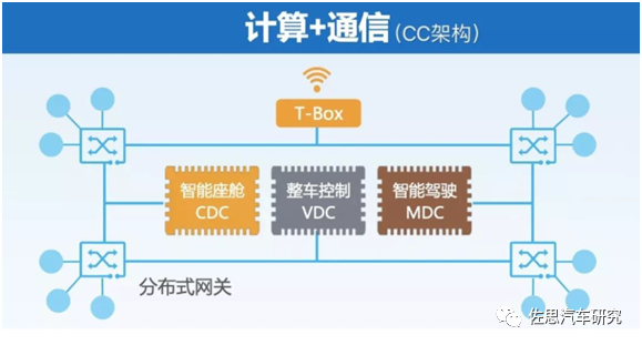

• 华为提出基于计算和通信的 CC 架构,由分布式网络和三大域控制器构成。

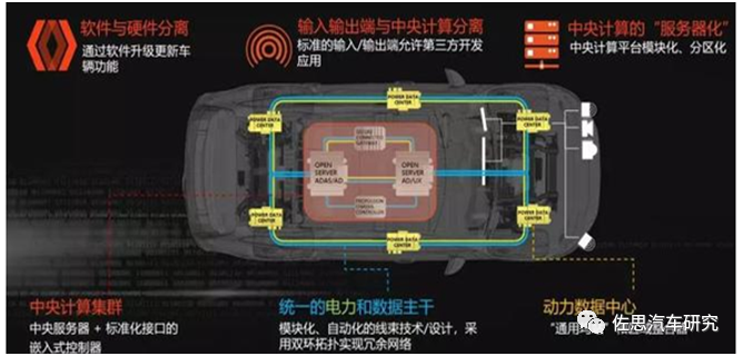

以安波福 SVA 电子电气架构为例,其由三大部分构成:
• 动力数据中心(PDC):一个“通用扩展坞”和区整合器;
• 统一供电和数据主干网:模块化且可自动化的简化线束技术 / 设计;通过双环拓扑结构实现冗余网络;
• 中央计算集群:通用计算平台,带有标准化接口和互联网安全网关。
图:安波福智能汽车架构 SVA 示意图
来源:安波福

博世和丰田对 E/E 架构趋势分析中,将车+云计算架构归结为最高阶段。目前对时延要求不高的座舱域应用(如听歌,语音识别等)都已经实现了云端计算+本地计算的结合。自动驾驶域也将是这个趋势,但是会更复杂,将是车端计算+云端计算+边缘计算的结合。 车端计算+云端计算+边缘计算的结合,需要车路协同技术和智慧道路基础设施的支持。车路协同将率先在国内落地,华为的 CC(计算+通信)架构可能是更适合车路协同应用的新一代 E/E 架构。
