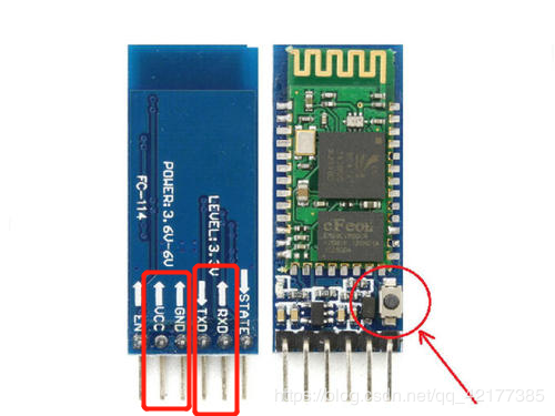

1. HC-05蓝牙
在这里插入图片描述
1.1蓝牙模块使用介绍
蓝牙HC05是主从一体的蓝牙串口模块,简单的说,当蓝牙设备与蓝牙设备配对连接成功后,我们可以忽视蓝牙内部的通信协议,直接将将蓝牙当做串口用。当建立连接,两设备共同使用一通道也就是同一个串口,一个设备发送数据到通道中,另外一个设备便可以接收通道中的数据。
1.2蓝牙模块使用注意
hc-05支持从4800bps~1382400bps间的标准波特率,使用时波特率一定要匹配,vcc接3.3 或者 5V GND 接GND TX接单片机上的RX RX接TX。

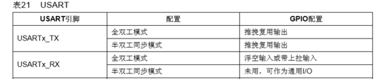

3.GPIO 端口模式设置 。在这可能很多人不知道,在中文手册110页有,对应着来就行
在这里插入图片描述

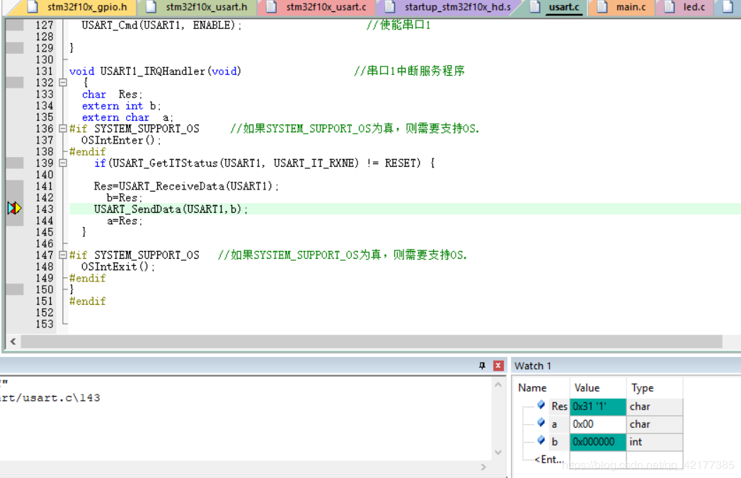

void USART1_IRQHandler(void)
使用串口一就要写成T1,2就是T2。
发送
STM32 库函数操作 USART_DR 寄存器发送数据的函数是:
void USART_SendData(USART_TypeDef* USARTx, uint16_t Data);
通过该函数向串口寄存器 USART_DR 写入一个数据。
读取
STM32 库函数操作 USART_DR 寄存器读取串口接收到的数据的函数是:
uint16_t USART_ReceiveData(USART_TypeDef* USARTx);
通过该函数可以读取串口接受到的数据
Res=USART_ReceiveData(USART1);//接受数据Res=对用串口发送的数据
b=Res;
USART_SendData(USART1,b);//发送数据,发送数据b
发送和读取都要建立在判别串口状态的基础上
这里介绍下串口状态
RXNE(读数据寄存器非空),当该位被置 1 的时候,就是提示已经有数据被接收到了,并 且可以读出来了。
TC(发送完成),当该位被置位的时候,表示 USART_DR 内的数据已经被发送完成了。
例如我们要判断读寄存器是否非空(RXNE),操作库函数的方法是: USART_GetFlagStatus(USART1, USART_FLAG_RXNE);
我们要判断发送是否完成(TC),
操作库函数的方法是:
USART_GetFlagStatus(USART1, USART_FLAG_TC);
判定他们是否为零来确定串口状态。

手机蓝牙发送 a 模式非Hex
实际上是0x61 ‘a’
经过调试发现,有时候发送的是乱码,把模式调成非Hex就好了
