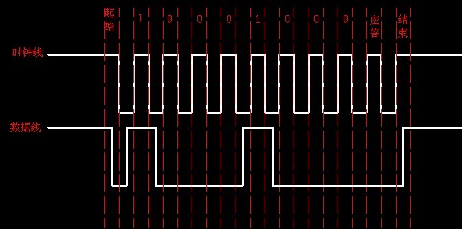

    I2C通信只需要两个引脚 一个数据线,一个时钟线。 数据线顾名思义就是用来传递数据的。时钟线是来决定数据传输的速度。当时钟线为高电平时,数据线上的数据才会被认为是有效的。
    数据线的 数据有四种状态 : 高电平,低电平,下降沿(高电平变低电平),上升沿(低电平变高电平)。
    当时钟线为高电平时候这四种状态分别代表:1,0,起始位,停止位。
    如果我们发送的数据为十六进制的0x88即是二进制为10001000的数据是怎么发送的呢?我们就以此为例一步步讲解。
    1、常态
    在不发送任何数据的时候数据线和时钟线都为高电平。一般为了保证能带动128个从设备。大部分芯片的I2C通信接口都是用开漏输出(只能接通地不能输出高电平),所以数据线和时钟线都要加上拉电阻。
    2、起始
    当开始发送数据的时候 时钟线为高同时数据线从 高电平变低电平,代表开始发送数据。
    3、发送数据
    发送完起始位后 时钟线变为低电平,在发送每一位的数据之前时钟线有一段低电平,主要的作用是给数据线做电平变化用的。
    我们现在要发送的第一个位是 1。
    1、时钟线为低,同时数据线从低电平变成高电平。
    2、接着时钟线变为高电平,此时接收方得知时钟线为高,便查看数据线为高电平 说明数据为 “1”。
    3、我们要发送的下一个位为0。时钟线再变为低,同时数据线从高电平变成低电平。
    4、接着时钟线再变为高电平,此时接收方得知时钟线为高,便查看数据线为低电平 说明数据为"0"。
    5、再下一个为还为0。时钟线再变为低,同时数据线一直保持低电平不变。
    6、接着时钟线再变为高电平,此时接收方得知时钟线为高,便查看数据线为低电平 说明数据为”0“。
    以此类推 直到发送完所有的位。
    4,应答(ACK)
    当接收方接收完一个字节的数据就要告诉对方我收到了。接收方如果接收到数据则控制数据线输出低电平。否则为高电平。
    5,停止
     没有下一个字节要发送,最后时钟线变为高电平后,数据线从低电平变为高电平。代表数据发送停止。

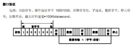

    在I2C通信中每一个从设备都有个子地址,因为I2C支持一主多从,也就是说有一个主机可以连接多个从机。每个从机,都有个地址。就好像每个人的名字一样来区分不同的设备。下面是RSM2257接口协议,首先先发送RSM2257 设备地址 10001000.然后再发送数据。
    数据
    RSM2257的数据是用来表示音量大小的。我们控制两个音频通道,以10dB为单位降低或增加音量。从功能设置位表格中可知数据为 11100B2B1B0.
    B2B1B0的数值决定了音量。请详见 衰减设置位。

    3、设置时钟线频率RSM2257最大为100KHZ,我选择设置为50KHZ.
    使用计算公式clock=Fosc/(4*(SSPxADD+1)) 计算出SSP1ADD的值为0x9F;
