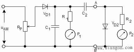

3、调幅度表法
TS<
式中TC——为载波周期;TS——调制信号周期
P1和P2上的读数可以算出调幅波的调幅度。
