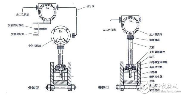

  氯气流量计采用卡门涡街原理制造,具有测量精度高、量程宽、功耗低、安装方便、操作简单、压力损失小等优点,可测量工况体积流量或标准体积流量(一体化智能温度、压力补偿),根据用户需要,在测量工况体积流量时几乎不受流体密度、压力、温度、粘度等参数的影响,可附带脉冲或4~20mADC电流输出功能。无可动机械零件,因此可靠性高,维护量小。采用压电应力式传感器,仪表参数能长期稳定。
  氯气流量计参数及工作原理
  氯气流量计参数
  1、温度范围: 压电式-40C~ 350C 电容式-60C~ 450C
  2、压力规格:PN1.6Mpa; PN2.5Mpa; PN4.0Mpa,更高压力规格可特殊定做
  3、范围度: 正常范围1: 10扩展后范围1: 15
  4、压力损失系数: Cd《2.6
  5、系统测量精度: 液体、气体示值的土1%,蒸汽示值的土1.5%,插入式流量计示值的土2.5%
  6、供电电压: 传感器+12VDC 或+24VDC 变送器+24VDC 现场显示型仪表自带3.6V锂电池
  7、输出信号: 传感器脉冲频率信号0.1~ 3000Hz低电平《1V高电平三6V变送器两线制4~ 电流信号
  8、允许振动加速度: 压电式《0.2g 电容式《1.0g
  9、环境温度: 传感器-30C~ 65亿,变送器、现场显示-10C~ 50C
  10、环境湿度: 相对湿度5~ 85%
  11、信号远传距离: 《500m
  12、信号线接口:内螺纹M20X1.5
  13、直管段长度: 上游三10D下游35D
  14、防爆等级: (ia)ICT2- T5本安防爆
  15、防护等级:普通型IP65 潜水型IP68
  16、仪表材质:仪表外壳采用铝合金,表体部分采用不锈钢304材质,也可根据用户要求采用特殊
