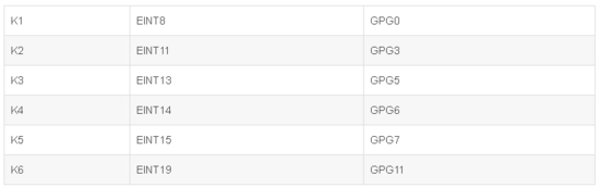

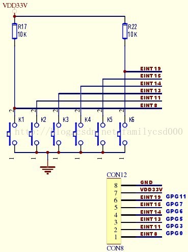

2.原理图
image.png?imageView2/2/w/550
GPGCON控制寄存器地址:
GPGCON控制寄存器功能说明:
3. 操作流程
(只需要操作GPGCON寄存器即可操作K1按键)
a)设置控制寄存器GPGCON为输入功能:00
(即:可读取GPGDAT寄存器的值)
//按键
unsigned long *GPGCON = 0x56000060;
unsigned long *GPGDAT = 0x56000064;
*GPGCON &= 0xffffc33c;//只用到4个按键GPG0 GPG3 GPG5 GPG6,功能设为00:输入功能
