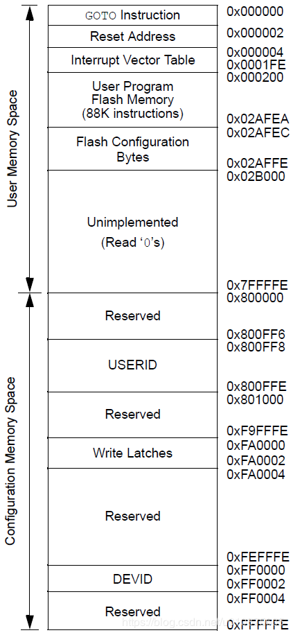

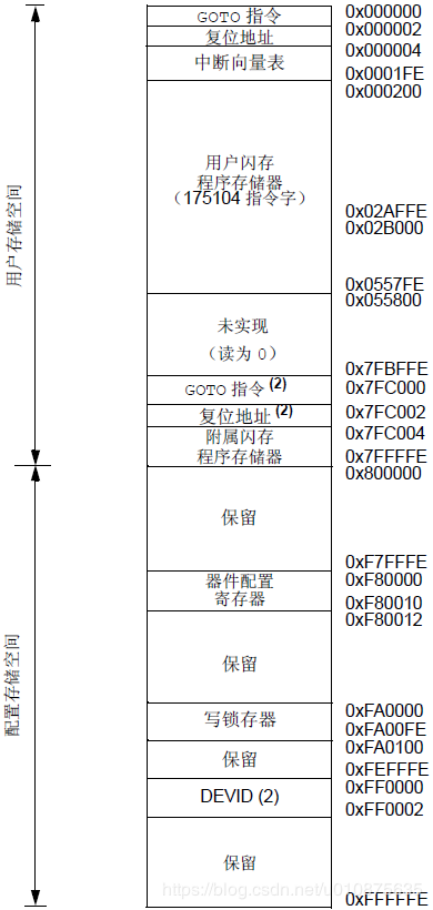

对于dsPIC33E系列,内部Flash存储如下,对于部分低端MCU,部分区域(例如附属闪存)是没有的,详细参考该MCU的Datasheet:
而以dsPIC33EP256GP506为例,很多空间被阉割了,实际flash结构如下:

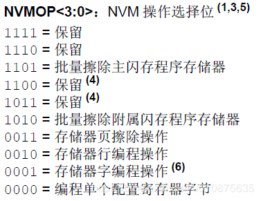

dsPIC33E系列编程功能体现在闪存控制寄存器NVMCON的NVMOP<3:0>中。通用功能如下,实际功能可能会有所阉割,参考对应数据手册。
编程时可以进行行编程、字编程、单个配置寄存器字节编程,一行为128个指令字,字编程为2个指令字,单个配置寄存器字节编程比较特殊,不需要擦除,可以直接编程,但需要注意的是,编程配置字时,时钟只能是FRC,不能带PLL。能否进行行编程依赖于写锁存器长度,写锁存器在0xFA0000处,部分长度只有2个指令字,所以无法进行行编程。
