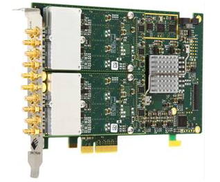

德国的道路上,每两分钟就会发生一起由于野生动物引发的交通事故。仅2015年,就给德国的保险行业造成了超过6亿欧元的损失。为了解决这一难题,乌尔姆应用科技大学、海尔布隆应用科学大学以及工业合作伙伴共同创建了“SALUS”。通过雷达、光学相机、红外传感器和神经网络的组合,打造出了一个能够区分行人、汽车、自行车骑行者、摩托车骑行者、鹿、狐狸和野猪等物体的机器学习系统。该系统能够向汽车司机和其它道路使用者发出预警,避免交通事故的发生。微多普勒雷达的数据是由Spectrum仪器生产的M2p.5926-x4型号PCIe数字化仪卡采集,并完美满足该应用所需的通道数量及位宽。

Mantz 教授补充道:“我们正利用神经网络对机器学习进行开发,使系统能够区分骑自行车的人、汽车或鹿。这远远超越了纯粹的运动检测。目前,这个项目正处于探测物体并对物体进行分类的关键阶段,这也是此前从未尝试过的。基于此功能,系统将能够预测物体的运动。这为系统的预判增加了可信度和实时智能化,使其对即将到来的危险做出反应。此次,我们选择了Spectrum仪器的M2p.5926-x4型号PICe数字化仪,具有16位分辨率、4个差分通道和10MHz带宽。该设备所采集的数据对指导系统运作产生了积极的效果,因为我们可以实时处理所需的数据。我们发现这款设备用起来非常简便且直观,这意味着我们可以将更多的时间用于项目研究而无需不必要的编程。最重要的是,Spectrum仪器的产品都享受五年质保,所以我们无需担心任何维修和维护的问题,而其他公司只有1年质保,一旦产品出现问题就意味着我们需要付出更多的额外成本。”
