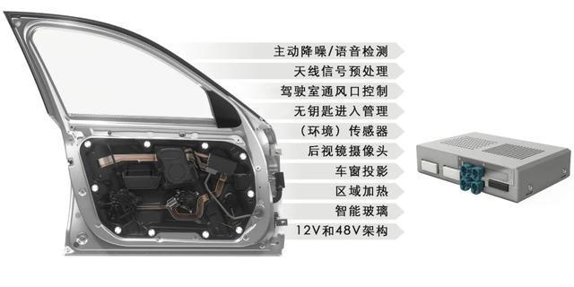

正是这些问题促使博泽研发新一代车门控制单元,与现有的集中处理方式不同,博泽的控制单元可实现在车门中处理所有相关功能。
只需将一条宽带线与中央控制单元直接连接,不再需要在车门接口处连接30多条线缆,因此可显著节省空间和成本。博泽在电子领域拥有35年的丰富经验,具备将所有功能整合到同一个系统中的专业实力,可帮助整车厂进一步降低研发和成本支出。
博泽不仅开发电子控制单元,还提供完整的解决方案。博泽的技术可实现整个机电系统的互联,其中包括将用于主动降噪的数字信号处理器集成到现有的多媒体系统中,将传感器和扬声器集成在车门模块中并对各个组件进行微调等等。
这种方法可以节省成本并带来更多优势。例如,如果图像处理单元集成在车门的电子元件中,则车窗玻璃投影仪的外形尺寸可以做到更小,并且能够更灵活地安装在多个位置。

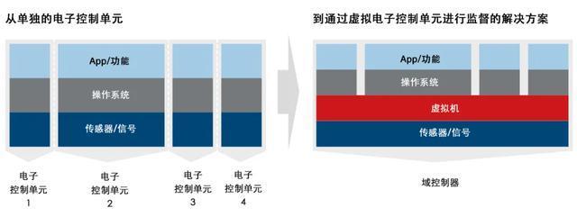

在技术上,很多智能功能只有在虚拟机的帮助下才能正常运行,它负责以虚拟方式调用各种独立的功能,将传入和传出的数据引导到正确的位置,并协调控制单元内部的功能。
所以未来,博泽不仅能够开发独立功能,并实现它们与虚拟机的交互,还将能够提供功能软件作为独立产品,并且利用标准化接口大幅减少客户的集成工作。
