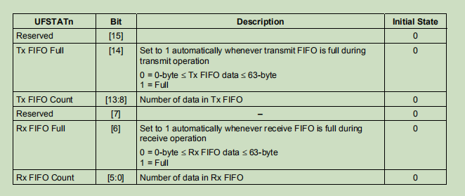

Uart的fifo状态寄存器(只能读取):UART FIFO STATUS REGISTER
Register Address R/W Description Reset Value
UFSTAT0 0x50000018 R UART channel 0 FIFO status register 0x00
UFSTAT1 0x50004018 R UART channel 1 FIFO status register 0x00
UFSTAT2 0x50008018 R UART channel 2 FIFO status register 0x00
位的内容:
在这里插入图片描述
这个寄存器只是显示了fifo是否被填满了,以及fifo到底有多少位而已,但是还是没有透漏出fifo的物理地址。
