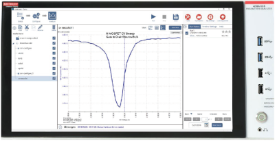

CVUs采用独特的电路设计,通过Clarius软件控制,支持多种特性和诊断工具,确保测量结果的准确度达到最高。CVU拥有多种内置工具,如实时测量模式、开路、短路补偿、参数提取生成器、滤波、定时控制,并能够在软件中切换AC电流表端子。除外,它还采用适当的线缆和C-V测量技术,用户可以进行高度灵敏的电容测量。

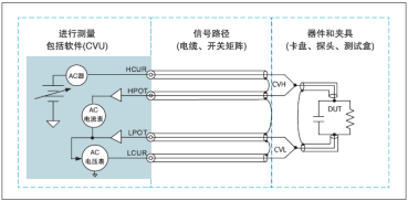

图2是简化的4210-CVU和4215-CVU模型。器件的电容通过提供AC电压,测量AC电流和相位来确定,同时在器件中应用或扫描DC电压。
https://inews.gtimg.com/newsapp_bt/0/11951876792/1000
图2. 简化的CVU图
时域AC值被处理到频域中,生成相量形式的阻抗。CVU使用自动平衡电桥(ABB) 方法测量电容。ABB用来抵消DUT 一个端子( 如果AC电流表在LCUR上则为LPOT) 上已知频率的AC信号,以警戒杂散阻抗。这个AC接地会把CVU的LPOT保持在0 VAC,这样测试电路中的所有AC电流都会流到AC电流表,而不会经过测试电路中的任何并联电容。

如图5所示,C-V测量系统可能会相当复杂,因为配置中包括测量仪器和软件、信号路径线蓝、测试夹具和器件。为进行最优测量,必需相应设置CVU的测试设置和定时参数。必须使用适当的线缆、探头和测试夹具,然后必须执行连接补偿。最后,器件本身可能会导致测量问题。接下来将讨论进行良好的电容测量需要考虑的硬件和软件。

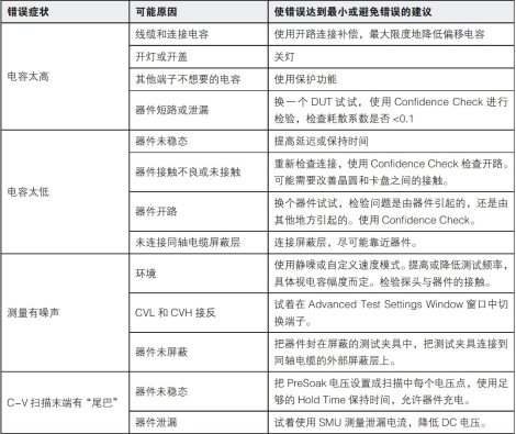

表1 提供了各种测量问题的排障方式,供参考。
表1. C-V 测量排障表
通过使用CVU 内置测量工具、正确的线缆和连接及相应的测量技术,可以轻松实现良好的电容测量。CVU提供了许多内置工具,包括补偿、定时参数和置信度检查。
