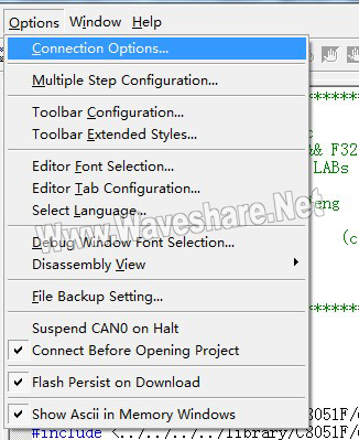

2、如下图所示,点击“Options -> Connection Options”进入设置下载方式

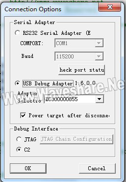

3、如下图所示,设置下载方式,下图中所列的是采用C2接口进行下载/仿真

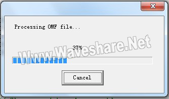

5、点击如下图红圈中的按钮,下载程序
然后会弹出进度条

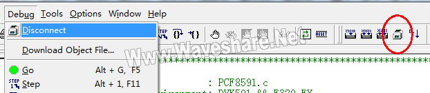

6、进度条完成后代表程序下载完成,点击菜单栏中的"Debug -> Disconnect"或者按下图红圈中的按钮退出连接,退出连接后程序将自动运行
