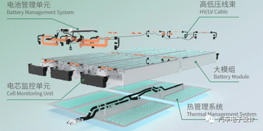

下面这张图非常的典型,CMU 从之前的主从结构简化为三个,水冷板从每个模组进化到每个 Section,到现在一共两块水冷板,与之对应的管路也减少到了很少一部分。母线排其实简单来说,真的只有 8 根。
图 2 大模组方案下的零部件简化(来源:绿芯之友)
我觉得现在的核心问题,还是在方壳大电芯的路线下,用 811 的化学体系,这个泄压阀开起来差异性很大,而且电芯的耐受性差异很大。使用大模组的办法,可以有效的在同等壳体里面放入更多的能量,因此就不需要走升级电芯才能升级能量的做法,这种做法有效的控制了能量需求和安全性折衷的问题。

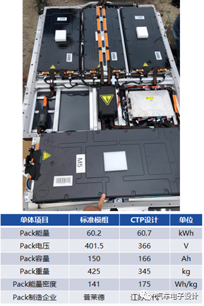

无独有偶,北汽的 EU5 是第一个宣布使用 CTP 的,在这个案例里面,也同样是从 355 模组切换到 5 个大模组 CTP 的方案,模组的尺寸是根据 Pack 的原有尺寸进行分解,然后统筹长宽进行设计。
我们可以理解为,CTP 发展到乘用车里面,是以之前车型的 Pack 设计为出发点,在尺寸分割上采用统筹,使用双排模组把模组加大到 12kwh(这个数据比 590 模组大一倍) 当然大模组的设计差异,最主要是 GB 标准把模组安全拿掉了,只考虑 Cell 和 Pack 这两层的安全性和考核性能,这样重组之后的 12kwh 的大模组如果结构上不能支撑原有的结构设计要求,就考虑借用 Pack 的设计,使用胶水把 Pack 和这个大模组进行粘接形成一体化,目前看下来这是一个最大的分界点。
当然这个里面,相似的电量,减重的效果大约有 80kg,这些重量的下降意味着 cell=>Pack 成本的下降,主要降在这里。
图 3 CTP 设计减重的效果
