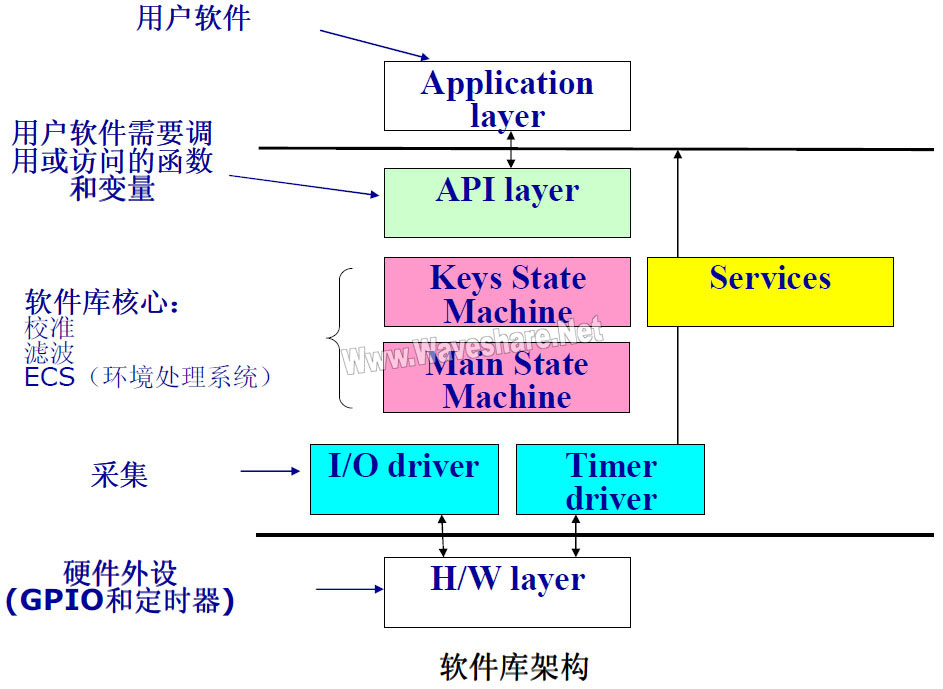

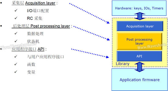

STM8S系列触摸按键软件库基本结构如下图所示,分成下面几个部分:
基于上述软件库架构
1) 用户软件通过API接口调用相应的函数启动按键信号采集,通过访问相应的变量来获得按键 的状态,以及通过对一些控制变量的配置来修改触摸式按键的工作参数。
2) 后处理部分是STM8S系列软件库的核心部分,包含了一些列的校准,滤波算法。通过ECS (环境处理系统)的处理,达到环境自适应的功能。
3) 采集部分主要通过对IO口以及定时器的控制来获得按键的充放电时间。
