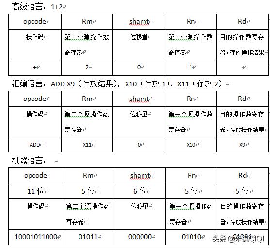

以下以实际ARMv8指令集举一个最简单的加法例子来说明指令集的作用。
高级语言语句:1+2
汇编语言语句:ADD X9(存放1+2的结果),X10(存放1),X11(存放2)
在编译成机器语言时,需要解决几个问题:
(1) 怎么让计算机明白ADD是什么意思
(2) 怎么让计算机以0和1的组合序列表达1+2这个计算指令
先解决第一个问题,芯片厂商定义一串序列表示加法,根据ARMv8指令集,1112(十进制)代表加法,进一步表示为二进制为10001011000(二进制)。

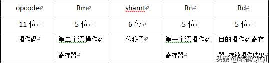

解决第二个问题分为两个步骤,通俗来说就是单词和语法,单词的翻译结果为ADD=1112(十进制)=10001011000(二进制);X9寄存器=9(十进制)=1001(二进制);X10寄存器=10(十进制)=1010(二进制);X11寄存器=11(十进制)=1011(二进制)。之后是语法也就是按照什么顺序让计算机读懂以及每个二进制字段所占的位数。ARMv8指令集对于加法的指令格式如下:
这里忽略位移量这个参数,按照指令格式将1+2填入此表:
最终根据ARMv8指令集,1+2的机器语言指令为10001011000010110000000101001001。
