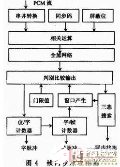

帧同步器根据帧同步码组的相关性和周期性,经过相关运算将同步码从PCM串行流中识别出来,原理框图如图4所示。
基于FPGA与ARM进行遥测数据网络转发的流程剖析
PCM数据按时钟进行串/并转换,与本地帧同步码进行同或运算后再与上屏蔽位,由全加网络将相关运算结果按位相加统计结果中1的个数,大于门限值则表示可能接收到了帧同步码。
为避免虚警和漏检,使帧同步器稳定可靠工作,采用搜索、校核、锁定三态逻辑。
系统开始时处于搜索态,符合相关器输出,由搜索态转入校核态。在预期检测窗口内没有帧码,从校核返回到搜索态。连续通过校核数α,进入锁定态。为避免帧同步码的漏检,连续漏检超过保护帧数β,帧同步才返回搜索态,否则保持在锁定态,帧脉冲由本地产生。

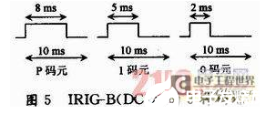

IRIG时间序列码是一种串行码,共有3种码元,如图5所示。

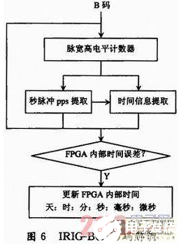

P码元是位置码元,连续2个P码为一帧的开始,第1个P码元定义为P0,第2个P码元为秒脉冲pps,上升沿为该秒的准时刻,时间信息以BCD码依次分布在其后的码元中。解调时先进行pps的提取,再进行秒、分、时、天的信息提取,其流程如图6所示。
时钟频率为1 MHz,用计数器对输入信号的脉宽进行计数。8 ms,5 ms,2 ms脉宽计数为8 000,5 000,2 000。输入B码的脉宽会混有干扰,晶振时钟也存在一定的误差,计数器的计时判别应浮动一个范围,设置门限为脉宽的85%~115%,当满足一定范围的数值时,分别输出P码,0码,1码信号。
FPGA中的时码产生“天:时:分:秒:毫秒:微秒”信息。解调出B码时,FPGA更新内部时间,B码中不含毫秒与微秒信息,由FPGA根据秒脉冲信息的准时刻来生成。

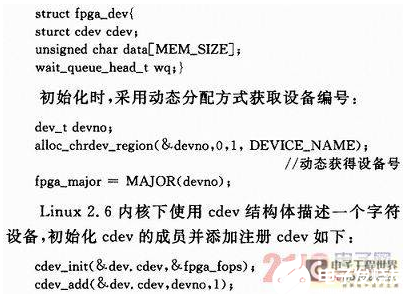

定义一个设备结构体来表示FPGA,如下:
当用户程序读FPGA设备时,数据还未准备好,此时驱动程序应该阻塞该进程,将其置入睡眠状态直到条件满足。此时需要初始化一个等待队列头,对读进程的休眠和唤醒时使用:
在卸载函数中,删除一个cdev,完成字符设备的注销,然后释放设备编号:

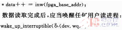

3.2.3 中断函数及读函数
当FPGA产生中断时,根据缓冲区的大小,中断函数循环对FPGA映射后的地址读取数据。ARM与FPGA接口为16位,使用inw读取,数据存放在驱动程序的缓冲区中:
应用程序读取数据时,调用read函数,参数buffer为用户空间缓冲区的指针,利用copy_to_user函数将数据从内核空间拷贝到用户空间,当设备中暂时没有数据时,读进程应当被休眠:
flag为一个标志位,当flag被中断函数设置为1时表示设备中有数据,此时读进程可被换醒。
