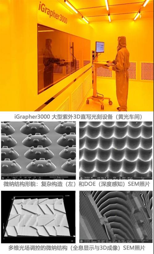

据悉,大型紫外 3D 直写光刻设备 iGrapher3000,在苏大维格科技集团下线,并投入工业运行。
十多年来,苏大维格浦东林博士带领科研人员一直开展 3D 光刻技术、纳米光刻硬软件、数据处理算法和精密控制技术研发。经多轮迭代,攻克了 3D 光刻重大瓶颈,研制成功以 iGrapher3000 为代表的系列紫外 3D 直写光刻装备并在工业界应用。
iGrapher3000 主要用于大基板上的微纳结构形貌的 3D 光刻,是新颖材料、先进光电子器件的设计、研发和制造的全新平台,堪称为光电子产业基石性装备,为产业合作创造新机遇。
此次安装在维业达科技有限公司黄光车间的 iGrapher3000,首个工业应用项目是大尺寸透明导电膜的深槽结构微电路模具,并将用于大面积平板成像、柔性导电器件和全息显示与 3D 显示研发和产业化应用。
iGrapher3000 的运行,为苏大维格科技集团及战略合作单位,在新型光电子材料 / 器件、新型显示和传感领域的产业合作,提供关键支撑,已与多家行业头部企业建立战略合作关系。

iGrapher3000 率先在 110 吋幅面玻璃基板上实现连续面型微结构大面积平板器件,深度范围 50nm~20 微米;率先建立海量数据处理能力并转化成所设计的微纳结构形貌,涉及单文件数据量达 600Tb;率先建立支持 110 吋光刻胶板厚胶制程(2 微米~25 微米),用于后继印版工业化生产。

iGrapher3000 为新颖光电子材料与功能器件的研究和产业创新,开辟了新通道。主要用于大尺寸光电子器件、超构表面材料、功能光电子器件等在内的微纳形貌和深结构的制备,包括大尺寸透明电路图形、高精度柔性触控传感器、高亮投影屏、全息 3D 显示、MiniLED 电路背板、高光效匀光板、虚实融合光子器件、大口径透明电磁屏蔽材料等。
另外,iGrapher3000 也可用于平板显示产业和柔性电子产业的光掩模制备,并为高精度大口径薄膜透镜的设计制备提供了战略研发资源。
