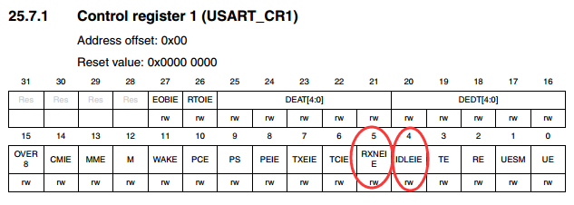

如何配置好IDLE中断?
下面我们就配置好串口IDLE中断吧。
%E4%B8%B2%E5%8F%A3%E6%8E%A5%E6%94%B6%E5%A4%9A%E5%AD%97%E8%8A%821.png?imageView2/2/w/550
这是串口CR1寄存器,其中,对bit4写1开启IDLE中断,对bit5写1开启接收数据中断。(注意:不同系列的STM32,对应的寄存器位可能不同)
(RXNE中断和IDLE中断的区别?
当接收到1个字节,就会产生RXNE中断,当接收到一帧数据,就会产生IDLE中断。比如给单片机一次性发送了8个字节,就会产生8次RXNE中断,1次IDLE中断。)

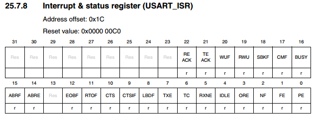

%E4%B8%B2%E5%8F%A3%E6%8E%A5%E6%94%B6%E5%A4%9A%E5%AD%97%E8%8A%822.png?imageView2/2/w/550
这是状态寄存器,当串口接收到数据时,bit5就会自动变成1,当接收完一帧数据后,bit4就会变成1.
需要注意的是,在中断函数里面,需要把对应的位清0,否则会影响下一次数据的接收。比如RXNE接收数据中断,只要把接收到的一个字节读出来,就会清除这个中断。IDLE中断,如何是F0系列的单片机,需要用ICR寄存器来清除,如果是F1系列的单片机,清除方法是“先读SR寄存器,再读DR寄存器”。(我怎么知道?手册上写的)

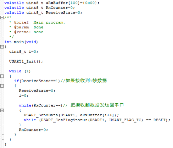

主函数
%E7%A9%BA%E9%97%B2%E4%B8%AD%E6%96%AD3.png?imageView2/2/w/550
我写的这个主函数,是用来验证接收的正确性的。RxCounter表示的是这一帧数据有几个字节,接收完一帧数据,会在中断函数里面把ReceiveState置1,然后,通过串口把接收到的数据发送回串口。这样,既验证了接收了多少字节的正确性,又验证了接收到的数据是否正确。
%E7%A9%BA%E9%97%B2%E4%B8%AD%E6%96%AD4.png?imageView2/2/w/550
上图是结果验证
