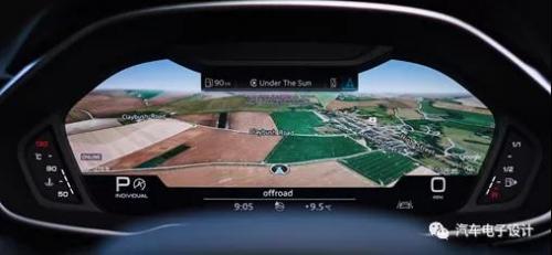

这款液晶仪表的外型尺寸 370x175x86 毫米,重量 1520 克。在 T124XA-P1-A1 芯片使用了导热胶和散热片,还设计个一个小风扇予以散热。
图 2 奥迪 Q3 3D 液晶仪表显示效果

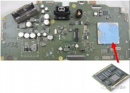

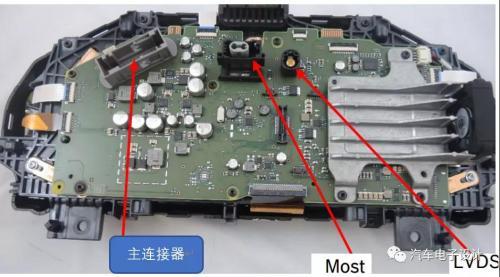

整体的结构拆解来看,外部输入接口包括主连接接口,MOST 输入和 LVDS 输入,主板上的布置如下所示。
图 3 液晶仪表内部结构概览

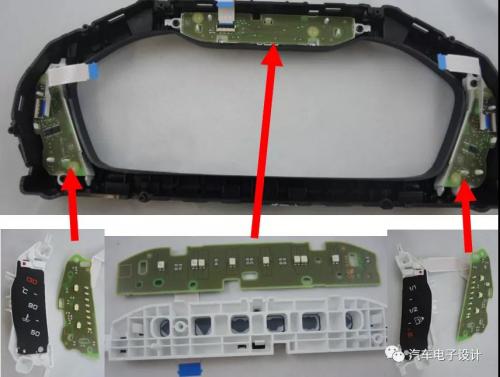

如下所示,主板之外,左边显示温度,右边显示油量,上面显示状态,外部挂了三块 LED 显示板。
图 4 两边信号和顶部背光部分

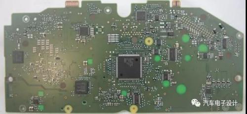

02. 液晶仪表主板
由于获取资料的分辨率的问题,主板上的器件并不是特别清楚,如下所示,也是以两个 MCU 的结构。先放图片吧,具体的信息可以参考 System Plus 做的报告,里面有几个核心芯片的部件框图,不过这份报告主要是做成本分析的。需要注意的是,这个仪表是内置防盗功能。
图 5 液晶仪表主板反面

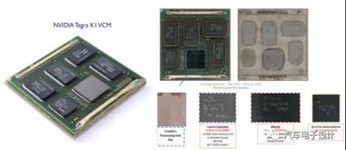

主板的正面是最主要的部分,这里采用了 NVIDIA 的 T124XA-P1-A1 芯片来做图像的处理,博世很早和 NVIDIA 在座舱、自动驾驶方面合作,还是积累了丰富的开发经验。
图 6 液晶仪表主板正面
这个芯片组,奥迪也把它用在了之前的 ZFAS 上来处理视频输入。
图 7 Tegra K1
