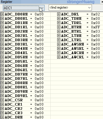

许多小伙伴安装了新版的IAR,不管是EWARM、EW430还是EWSTM8,都出现了一个问题:调试时,“不能”查看外设寄存器了。
如下面动画,查看了各主菜单,以及View视图各个子菜单,都没有如之前那种可以直接查看寄存器的窗口:
而老版本就会有如下图可以直接查看寄存器的窗口:
说实话,我这一年很多时间都是在写业务逻辑相关的代码,这个功能这一年没去在意过。很多朋友在后台问我,我也没抽时间去研究。
这不前面写了一篇在较小资源上跑一个实时操作系统,后台有朋友问了该如何优化代码,我大概回答了一点可以优化标准外设库为操作寄存器,所以使用到了该功能,所以我就抽时间看了一下这个功能。

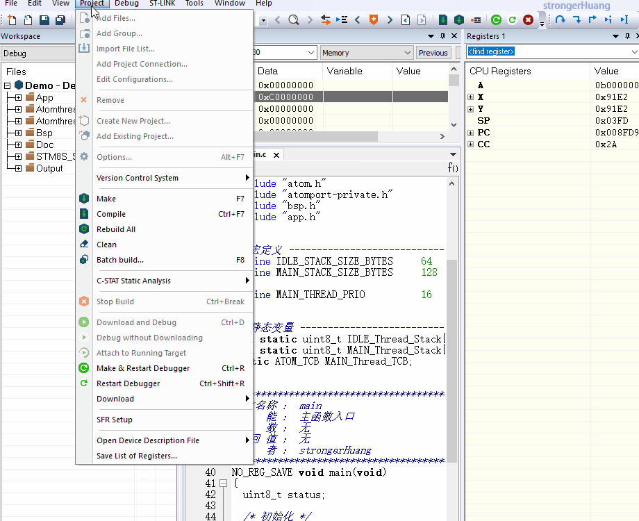

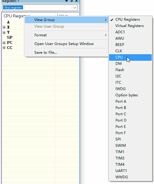

好了,不卖关子了,直接说答案吧,操作基本一样,只是新版IAR隐藏了下拉选项。直接看下图你就会明白。
新版IAR调试查看寄存器方法
进入调试模式 -> View -> Registers(1-4都行) -> CPU Register右键 -> View Group,此时你就可以选择了,如下图:
相信到这里,你不可能不会了。

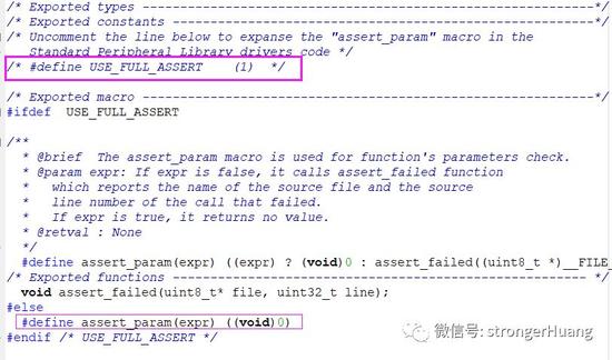

1.不使用标准外设库自带的断言
在表准外设库里面常看类似如下代码:
assert_param(IS_GPIO_MODE_OK(GPIO_Mode));
assert_param(IS_GPIO_PIN_OK(GPIO_Pin));
这就是库自带用于检查参数的代码,但如果资源有限,可以在最终关闭断言代码。(调试时可以选择代码兼容的大容量芯片调试)。
在stm8s_conf.h中屏蔽即可:

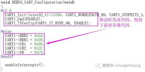

2.将标准外设库修改成直接操作寄存器
使用表准外设库配置,通过在线调试,查看寄存器值,最后直接写寄存器代码即可。类似如下:
在线调试查看寄存器方法看上一章节内容。本文内容就此结束,希望对你有帮助!
