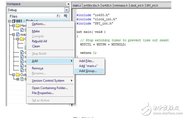

  方法二:方法一中的文件排放是我们比较常见的一种文件组织方式,但是当文件较多时,.c和.h文件混在一起显得文件数较多且乱。此时,可以右击workspace中的Debug项,add --》 add group ,如图所示。自己可新增如名为Resource和Head的文件夹,将.c和.h文件作一个分类。

  图1 新增Group

  (2):当我们开发的项目文件较多时,.c和.h文件混在一起显得文件数较多且显得很乱。我们不好迅速找到我们想要的文件,这点比较麻烦,这个时候,我们可以使用另外一个方法,就是右击workspace中的Debug项,add --》add group ,自己可新增如名为自己定义的组文件夹,将.c和.h文件作一个分类来进行管理,这样更加的直接明了,很适合用于大项目多文件的开发。
