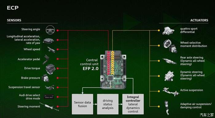

电控底盘系统到底能干什么?它能够记录速度、高度值、垂直、侧倾和俯仰等车身运动,同时路面的摩擦系数、当前行驶状态(如转向不足或转向过度)和悬架系统数据也都会被采集和运用到。基于这些数据信息,这套系统可以帮助驾驶员实现更精准地过弯,达到更好的操稳性和舒适性。
早期的汽车上,底盘系统里的悬架、转向、制动、四驱等部分都是各自独立的,“群雄割据”大家互不来往,而奥迪电控底盘系统的出现让这些独立的系统实现了信息的融合,让车辆在面对不同的行驶情况时,能够更好地协作控制。而实现这些的提前是,各个子系统都要带“电”。到底还有哪些带“电”了呢?下面来举几个例子。

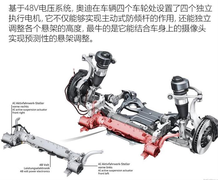

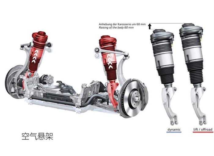

空气悬架或许我们不陌生了,它是通过电控装置来改变悬架中空气弹簧的参数,实现不同的悬架高度和弹簧劲度系数,这样车辆底盘的高度和舒适性便会根据情况进行调整了。奥迪A8、Q8和e-tron等车型在自适应空气悬架的基础上,打造了AI主动悬架“AI active suspension”。
奥迪
奥迪
看上去科技值爆表的AI主动悬架有什么用呢?举几个例子,当奥迪A8的前置单目摄像头(Mobileye提供)采集到前方有坑洼路面或者减速带时,系统根据这些信息,便会提前主动降低悬架刚度,让驾乘人员更舒适地通过。
奥迪
奥迪
对于SUV车型来说,由于重心比较高,所以在急转弯时往往会带来比较严重的侧倾。为了改善这种不好的驾驶感受,奥迪在SQ7和SQ8上配置了电子防倾杆技术(同样也需要48V电压系统支持)。
奥迪

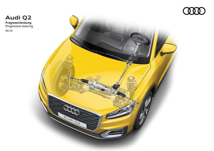

大众和奥迪的较高端车型上会配备渐进式转向系统(Progressive Steering System),原理是通过转向柱上的“叠加”电机和转向机上的助力电机,分别负责改变转向比和转向助力大小。
奥迪
实现的效果是:在停车入位、路况掉头或者紧急并线超车时,方向盘转动较少的角度即可完成转向动作;而当高速行驶时,方向盘转动比增大,车轮转动相同角度其方向盘转动圈数更多,目的是让车辆有更好的直线行驶稳定性。

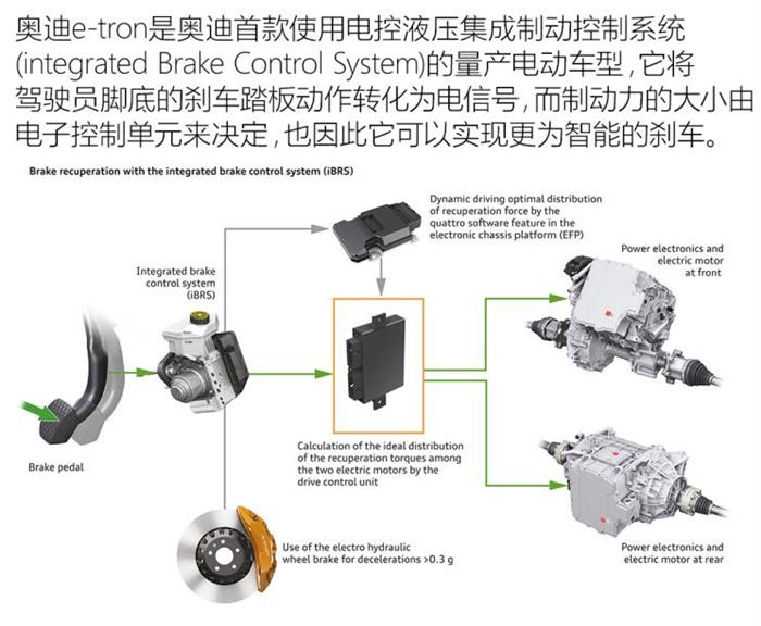

● 原来刹车脚感是模拟出来的
奥迪
这项技术并非奥迪独有,如今大多数电动车都采用类似的制动系统,主流的技术方案基本都掌握在一级供应商手里,例如博世iBooster、大陆MK C1、天合IBC系统。
当需要的制动力小于0.3g时,奥迪e-tron会通过两个驱动电机来进行反拖减速,实现制动能量回收;当需要的制动力大于0.3g时,电控液压制动才会启动,优点是能达到传统刹车响应速度的两倍。

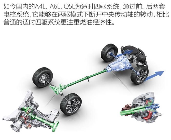

quattro四驱一直是奥迪品牌的亮点技术,早期拉力赛场上奥迪quattro一战成名,随着时间推移,奥迪的四驱系统一直在革新迭代,如今的quattro包括了多种类型的四驱结构,其中注重节油性的quattro ultra技术应用在了国内奥迪A4L、A6L、Q5L上。
