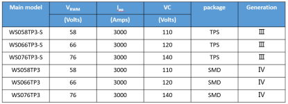

   目前主推第三代和第四代产品,系列规格如下:
image.png?imageView2/2/w/550
