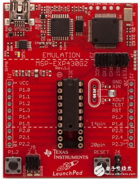

  TI的MSP430系列是一款功耗低、市面流行的SOC结构的CPU,适合做智能仪表。IAR对其支持得很好,下面就以IAR调试为例来说说MSP430调试过程中一些问题。
  1、接上仿真器,发现不能下载,IAR提示找不到目标。
  (1)并口驱动能力不足,在电脑的BIOS界面下设置成ECP或者ECP+EPP模式;(2)JTAG线太长,一般超过20CM不推荐,而且这个线最好不要交叉缠绕,会影响实时在线调试;
  (3)负载太大,一般功耗相对比较大,电流超过20MA以上的板子,建议用外接电源,光靠并口的电源,MCU的电压被拉低到不能写FLASH。
  2、程序下载到一半,突然告警并报错,说某某地址写不进去。
  (1)芯片的复位电路引起的,在写FLASH的时候,会造成系统电压的一些波动,可能导致芯片复位,而为什么都是写到这个地址才错,那是IAR的问题,改用BSL再烧一边,就可以克服了。
  (2)芯片有可能死机了,断电,拔掉JTAG,稍后再试,一般没有问题
  (3)如果都不是上述的方法能解决的,可以给芯片上电,电压=3。6V,重新写一次,一般就OK了。为什么,写不进FLASH主要是F1XX系列的写FLASH电压不能低于2.7V,一般2.5V以下就不工作了,因此用3.6V电压,什么样的片子都能写回来。
