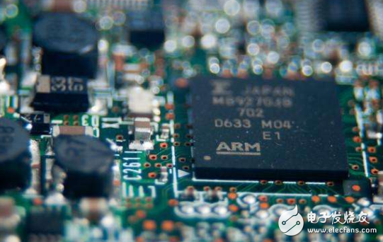

初学者如何选择ARM开发硬件?
1. 如果你有做硬件和单片机的经验,建议自己做个最小系统板:假如你从没有做过ARM的开发,建议你一开始不要贪大求全,把所有的应用都做好,因为ARM的启动方式和dsp或单片机有所不同,往往会碰到各种问题,所以建议先布一个仅有Flash,SRAM或SDRAM、CPU、JTAG、和复位信号的小系统板,留出扩展接口。使最小系统能够正常运行,你的任务就完成了一半,好在arm的外围接口基本都是标准接口,假如你已有这些硬件的布线经验,这对你来讲是一件很轻易的事情。
2. 动手写启动代码,根据硬件地址先写一个能够启动的小代码,包括以下部分:
初始化端口,屏蔽中断,把程序拷贝到SRAM中;完成代码的重映射;配置中断句柄,连接到C语言入口。也许你看到给你的一些示例程序当中,bootloader会有很多东西,但是不要被这些复杂的程序所困扰,因为你不是做开发板的,你的任务就是做段小程序,让你的应用程序能够运行下去
3.假如你是作硬件,每个厂家基本上都有针对该芯片的DEMO板原理图。先将原理图消化。这样你以后做设计时,对资源的分配心中有数。器件的DATSHEET一定要好好消化。
4. 仔细研究你所用的芯片的资料,尽管arm在内核上兼容,但每家芯片都有自己的特色,编写程序时必须考虑这些问题。尤其是女孩子,在这儿千万别有依靠心理,总想拿别人的示例程序修改,却越改越乱。
5. 多看一些操作系统程序,在arm的应用开放源代码的程序很多,要想提高自己,就要多看别人的程序,linux,uc/os-II等等这些都是很好的原码。
6.假如做软件最好对操作系统的机理要有所了解。当然这对软件工程师来说是小菜一碟。但假如是硬件出身的就有点费劲。
问:做最小系统板是2层还是4层好?
答:只有AT91可以用两层板,其他的最少4层;44b0的地和电源处理好也可用两层板。
