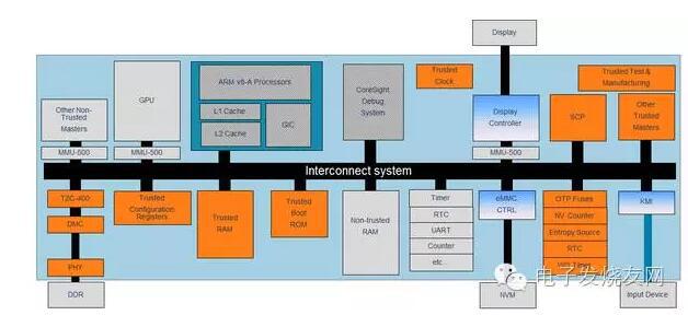

上图是一个典型的ARM SoC内部结构,在这个结构里,Trustzone做的事情是保护数据在芯片内部的安全,不允许非授权的访问,哪怕这个访问来自CPU。初看有些复杂,不过我们可以拆开慢慢分析。从硬件角度开始比软件更清楚些,说不定哪天过认证的时候需要答辩,从头到尾解释系统安全设计。
首先,按照Trustzone的划分,一个芯片内被划分为安全世界和非安全世界。上图中,中间黑色的部分是总线,总线上面是主设备,下面是从设备(主设备中的缓存是例外,这个以后说)。读写请求总是从主设备发往从设备的。
作为从设备,区分它是不是属于安全世界相对简单。如果一个从设备不存在成块的空间映射,比如I2C或者PWM,那么我只要在总线访问它的时候,额外的加入一个管脚(取名为PROT),就可以告诉它本次访问是不是来自安全世界。如果从设备本身是完全属于被保护的安全世界,不接受非安全的访问,那么只要简单的拒绝,返回错误或者无意义数据即可。同样,如果从设备本身处于非安全世界,那么对于安全和非安全访问,都可以返回正确数据。还有,从设备所处于的世界,是可以动态配置的,且动态配置本身需要处在安全世界,这个以后讨论。
对于块设备,包括闪存,sram和内存等,它们的某些地址块需要处于安全世界,其他的处于非安全世界。为了实现这一点,就需要在它们前面插入一个检验模块(例如图中左方,DDR上面的TZC400),来判断某个地址是不是能被访问。当地址被送到这个检验模块,模块会结合PROT管脚去查表,看看本次访问是不是被允许,然后做相应措施。表本身和之前的动态配置一样,必须是在安全世界里面配置的。
至此,从设备就分析完了,是不是感觉特别简单?还有些细节,在把主设备也讲完后,我们会从系统角度来关注。
对于一般主设备,不考虑自带的缓存时,其实和从设备也差不多,也分为安全和非安全,可以在安全世界动态配置。配置完成后,这些主设备会按照自己所处的世界,驱动PROT管脚和地址来访问从设备,得到相应返回。不过这里的一般主设备不包括中断控制器,系统MMU,调试模块和处理器,接下来对这些例外模块进行具体分析。

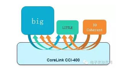

在上图情况,接了CCI总线后,处理器接在缓存一致性端口ACE上(不明白的请参考以前的文章),它的缓存是可以被别人访问的,并且这个访问,是从主设备到主设备(当然,在处理器内部是从端口),不会经过总线送到内存,也不会经过检验模块TZC400。这时就有个漏洞,通过操纵一个非安全世界的模块,比如上图的橙色主设备,假装去读一个被安全世界保护的内存地址。这个地址本来存在于内存,被TZC400保护,可是由于总线的监听功能,读请求有可能被发往处理器缓存,从而绕过保护。
为了防止这种情况,处理器在所有的页表和缓存都做了特殊设计,加了一个标志位,标志本缓存行是否属于安全世界。如果别的非安全世界主设备来监听安全世界缓存行,由于安全位不同,处理器会认为这是两个不同地址,哪怕它们的地址一致,返回缓存未命中。这样,就不会把数据泄漏。

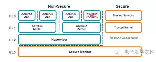

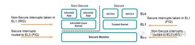

那处理器内部的资源是怎么划分的?以ARMv8举例,如下图:
这幅图相信很多人都看到过。ARMv8的处理器被分成四个特权等级,通常EL0跑用户态程序,EL1内核,EL2虚拟机。EL0-1分为安全与非安全,EL3只有安全世界,EL2不区分,两个世界的切换必须经过EL3。我们谈到的处理器内部资源,包括寄存器,缓存,异常,MMU,很多都会分组,组之间看不到或者低级不可访问高级,从而保证安全。没有分组的,比如通用寄存器,就需要软件来维护,防止非安全世界的看到安全世界的数据。
引起安全切换的会有几种可能:中断和SMC指令。中断分为如下几种情况:
非安全世界下,在EL1或者EL0,当一个非安全中断来临,那么系统没必要切换安全状态,作为一般中断处理,切到EL1即可。
非安全世界下,在EL1或者EL0,当一个安全中断来临,那么系统必须先切到EL3,不然就没法做安全世界切换。
安全世界下,在EL1或者EL0,当一个安全中断来临,没必要做安全世界切换,作为一般中断处理,切到EL1即可。
安全世界下,在EL1或者EL0,当一个非安全中断来临,那么系统必须先切到EL3,不然就没法做安全世界切换。
当跳到EL3的Secure Monitor程序处理上下文切换时,IRQ/FIQ中断屏蔽位不起作用,哪怕打开了也不会触发,直到Secure Monitor处理完,向下跳到相应的安全世界EL1时,才会让原来的中断屏蔽恢复,从而触发中断。此时处理中断的是安全世界的中断程序,处于被保护的内存区域,杜绝非安全世界的程序篡改。
那怎样触发安全与非安全中断呢?这在中断控制器里有定义,早年的定义中只有FIQ可以作为安全中断,后期的可配置,并且,相应的安全世界配置寄存器只有在处理器的安全世界中才可以访问。
SMC指令和中断触发类似,只不过软件就可以触发,切换到Secure Monitor。这里,非安全软件可以提出触发请求,在通用寄存器填入参数,却无法控制安全世界的处理程序做什么,也依然看不到被保护内存数据。所以防止数据泄密的任务就靠安全操作系统了。

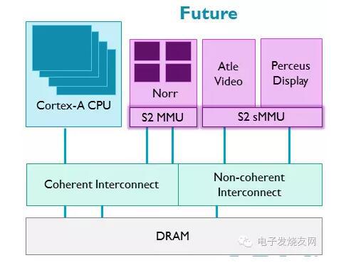

在这种情况下,第三种基于虚拟机的方案就出现了。不过这个方案基本上推翻了Trustzone最初的设计意图,我们来看下图:
在这里,作为内存保护的TZC400完全移除,而系统MMU加了进来。内存保护怎么做?靠物理地址重映射。先看处理器。在启动链中,从EL3向EL2跳的过程时,就定义好保护内存,并且EL2,也就是虚拟机的页表存放于保护内存,EL1的安全页也同样放在保护内存。
这样,当处理器进入到EL1,哪怕通过篡改EL1非安全页表的安全位,也最终会被映射到它所不能访问的安全内存,从而起到保护作用。同样的,给处于非安全世界的控制器也加上系统MMU,让设备虚拟化,同样可以控制安全。这就是TZMP2V2。有了系统MMU,页表可以做成4KB大小了,也不用担心CPU那里穿越两次MMU。这时候,也不用担心恶意监听缓存,因为所有穿过二级MMU的访问里,安全位都是经过检验的的。
但是,不看别的,光是为设备加入这些系统MMU,就会增加很多面积。还有,光加MMU不够,还要加入系统的三级甚至四级缓存,才能让MMU效率更高,不然延迟太大。当然,如果设备使用的页表并不很多,可以对MMU简化,比如增大最小颗粒度,减少映射范围,直接使用片内内存。这需要系统设计者来做均衡。对于GPU来说,要支持双向一致性,还得考虑让监听传输通过MMU,不然功能就出问题了。

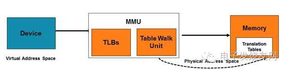

说到虚拟化,先要解释系统MMU。
如上图所示,系统MMU其实很简单,就是个二层地址转换。第一层,虚地址到实地址,第二层,实地址到物理地址。请注意,没有第二层转换时,实地址等同于物理地址。这个模块既可以两层都打开,也可以只开一层,看情况而定。
上图比较清楚的显示了一层映射的过程。其中,设备发出的虚地址请求,会先经过TLB,它里面存了以前访问过的页表项,如果有,就直接返回,没有就往下走到第二步table walk。
第二步里,MMU会按照预设的多级基址寄存器,一级级访问到最终页表。如果MMU位于CPU内,那table walk过程中每次访问的基址和表项,都可以存放于缓存中,大大提高效率。如果在设备上,只有内建的TLB表项,后面没有缓存,那未命中TLB的都是访问DDR,效率自然下降。
所以CPU和GPU等经常访存的设备,都是自带第一层MMU和缓存。而对于没有内部MMU,切换页表又不是很频繁的设备,比如DMA控制器,可以在下面挂第一层MMU,此时驱动就简单了,直接把应用程序看到的虚地址给DMA的寄存器就行,MMU会自己按照基地址去查找相应页表并翻译,把实地址送到总线。不然,驱动还要自己查找实地址再写入寄存器。

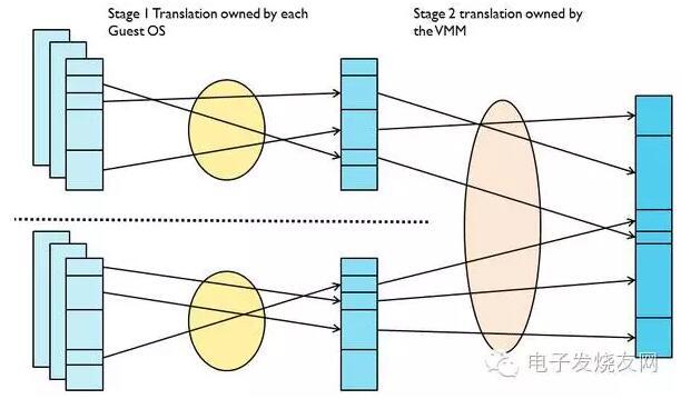

我们前面说过,在TZMP1和TZMP2v1中,内存保护是靠TZC400来完成的。而到了TZMP2v2,取消了TZC400,这时靠虚拟化的二层地址映射。
二层映射的过程和一层映射基本一样,不再详述,但是性能问题会被放大。假设在一层中,经过四级基址查到最终页,而在二层中,这每一级的基址查找,又会引入新的四级基址访问。所以至少要经过4x4+4=20次访存,才能确定物理地址。如果没有缓存的帮助,效率会非常低。
其他可行的办法是减少基址级数,比如linux只用了三级页表,但即使如此,也需要3x3+3=12次查找。在包含缓存的ARM CPU上,虚拟机的效率可以做到80%以上。而二层MMU应用于设备实现设备虚拟化的时候,就需要小心设计了。
