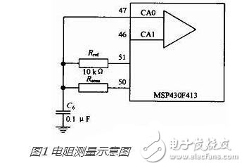

  用于测量温度的温度敏感元件有很多种,比如热电偶、热敏电阻、集成温度传感器、数字温度传感器等等。本系统采用的是热敏电阻。热敏电阻由对温度非常敏感的半导体陶瓷质工作体构成。与一般常用的金属电阻相比,它有较大的电阻温度系数,可以获得较高的温度分辨率。不同材料制成的热敏电阻适用的测温范围不同,如CuO和MnO2制成的热敏电阻适用于-70~120℃,适于测量体温。温度是模拟量,要把被测的模拟量转换成数字量,以供单片机处理。为了节约成本,可以通过斜率A/D转换来实现模数转换。斜率A/D转换是利用外接电容的充电和放电来实现的。电路连接如图1所示。
  应用msp430的比较器(Comparator_A)和定时器(TImer_A),可以测量热敏电阻的阻值。根据阻值和温度的对应关系可以得出待测的温度,实现A/D转换。将Comparator_A的CA0端接外部信号,CA1端接内部参考电压0.25Vcc.TImer_A工作在捕获模式,下降沿捕获,通过CCI1B捕获CAOUT.先使P1.2端口输出高电平,通过Rref给电容C6充电。充电完毕时,CA0端电压高于CA1端电压,CAOUT输出1.读TImer_A的计数值t0,t0=TAR.然后再使P1.2端口输出低电平,电容C6通过Rref放电,当CA0端电压降至0.25Vcc时,Comparator_A输出翻转,CAOUT输出0,TImer_A通过CCI1B捕获到下降沿,触发定时器中断,读出捕获值CCR1,t1=CCR1.C6通过Rref放电到0.25Vcc的时间time_ref=t1-t0.再对热敏电阻Rsens充电和放电,同样测出C6通过Rsens放电到0.25Vcc的时间time_sens.由下面的公式可以计算出热敏电阻(Rsens)的阻值。

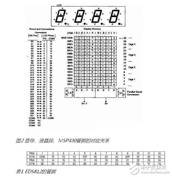

  MSP430F413带有液晶驱动电路和显示缓存,通过对显存中各位的置位和复位来使得液晶屏上对应的段显示或消失,将斜率转换后得到的数据发送到显存,就可以在液晶屏上显示出测得的温度。msp430有4种驱动方式,选用哪种驱动方式由需要驱动的液晶段数以及液晶屏的管脚和液晶屏内部电极的排布决定。本系统采用的液晶屏是大连东显电子有限公司生产的EDS812液晶显示屏。该显示屏可以显示3位数字,有24个管脚,其中1个公共极管脚,23个段极管脚。由于该液晶屏只有1个公共极,只能采用静态驱动方式。根据图2和表1所示的对应关系连接MSP4 30和EDS812,并将数据写入显存,即可显示出测得的温度。
